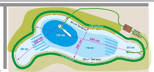

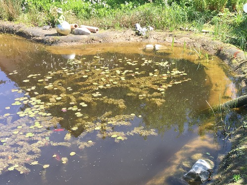

schwämme taugen eben nichts zu viel aufwand da würde ich irgendwie mal in was neues investieren....
lässt du die pumpe 24/7 durchlaufen ? wenn nein dann kann dies ein weiterer Grund für das schlechte Wasser sein und für einen Fisch Teich zu wenig Unterwasserpflanzen wie man so erahnen kann....
und wie "farmer" sagt, 2000 Liter in so nen Fasten durchlaufen lassen als Max.... das ist definitiv nicht das ganze Geld wert dann lieber etwas anständiges.

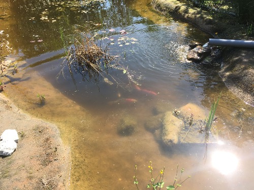

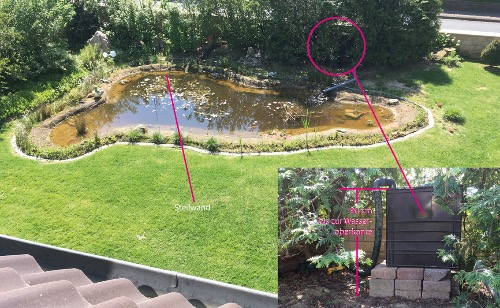

Vielen Dank für die ausführliche Erklärung und die Tipps. Ich hänge ein paar Fotos an (ich hoffe es klappt) wo ich ein paar Maße eingetragen habe. Ich habe am Grund der tiefsten Stelle (ist leider nicht tiefer als 120cm, auf einer Steinplatte) die Pumpe NG 4500 48 Watt mit Vorfilter stehen. Der Filterkasten ist folgendermaßen aufgebaut: 2 grüne, 2 schwarze, 2 rote und 2 blaue Schwämme. Darunter 2 flache Kästen mit Jutematten und einen flachen Kasten mit den 3 VF-8. Die beiden anderen Kästen werden nach Verbrauch der Organik Matten auch mit VF-8 bestückt. In den groben Filtern verfangen sich momentan auch keine Fadenalgen, nur dunkler feiner Mulm. Daher dachte ich, die groben bringen im Moment nichts und habe deshalb die gleiche Anzahl feiner Schwämme eingesetzt. Das auf dem Foto zu erkennende HT Rohr ist nur Übergangsweise dran, bis ich einen Bachlauf anlege. Der Teich wurde 2015 weitestgehend fertiggestellt und im Frühjahr 2016 in Betrieb genommen. Sedimente hatte ich bislang nicht abgesaugt, da ich bei klarem Wasser noch überwiegend den Estrichsand als solches erkennen konnte. Die UV Lampe TMC Pro Clear 30 W habe ich noch nicht zwischengeschaltet, wollte ich am WE nachholen.
