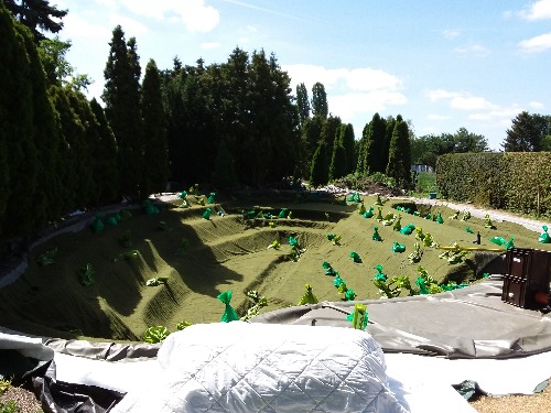

Ganz lieben Dank für Deine Rückmeldung, hast du evtl mal ein Bild , wie es aktuell aussieht? LG aus MD...

breidi antwortete auf Zementwahl u Farbgestaltung
Also wir haben Trasszement genommen - von der Farbe glaube ich, dass der Sand da recht entscheidend ist wenn du es hell haben möchtest. Wobei es mit der Zeit eh von der Natur "begrünt" wird
Wegen der Oberfläche haben wir uns vor zwei Jahren auch viel Gedanken gemacht - am Ende wurde es recht "rau" - würde ich immer wieder so machen. Es bleiben am Ende auch nicht mehr Algen hängen wie an glatten Stellen.
Grüße und gutes Gelingen

Hallo liebe Teichbauer, wir bauen mit Hilfe einen Schwimmteich und sind gerade in der Entscheidungsphase bezueglich der Zementwahl. In der Galerie sind ja tolle Exemplare veröffentlicht, Danke hierfür. Was würden denn die erfahrenen Teichbesitzer unter Euch empfehlen, Weisszement oder Teichbaumörtel, wir möchten es gern ziemlich hell in Sandoptik gestalten. Ist eine Farbgestaltung des Bodens sinnvoll dauerhaft? Wenn wir etwas Struktur an den Teichwaenden einarbeiten, bedeutet es schwerere Pflege bzw Algen/Schmutzabsatz? Wenn wir soweit sind werden wir das Projekt gern veröffentlichen, momentan sieht das zeitlich sehr schwierig aus. Wäre toll wenn uns jemand mit erfahrenem Rat zur Seite stehen könnte, ganz lieben Dank im Vorraus. Mit lieben Grüssen aus Magdeburg verbleiben wir...
Marion u Susan
