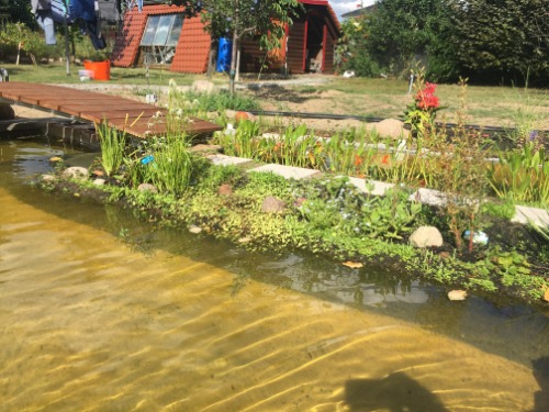

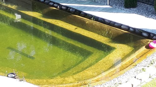

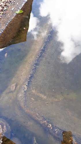

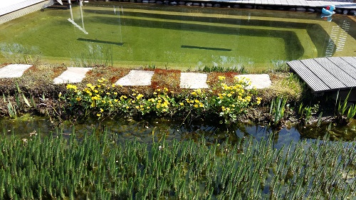

Hier noch zwei Bilder, wie es im Teich nach diesen heißen Tagen aussieht: Kristallklar! Der Filtergraben funktioniert also bestens. Und der gewählte Farbton ist m.E. auch ganz o.k. Auf 50 kg Trasszement habe ich knapp 500 gr Farbpigment genommen. Mehr Piment bringt übrigens nicht mehr Farbe - das "Zeug" ist äußerst ergieb
ig und färbt alles, was mit ihm in Berührung kommt ....
PS.: Von Magdeburg hierher sind's knapp 80 km. Und hier stehen immer noch 1,5 Sack Farbpigment herum. Na?

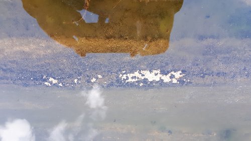

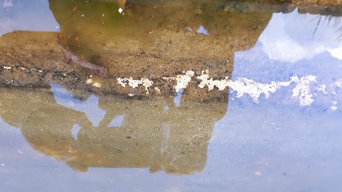

so sieht mittlerweile die obere Kante aus.
Ich weis nicht warum die genau dort so dunkel geworden ist.
Womöglich Eisenablagerungen aus unserem Brunnerwasser, oder "normaler" Bewuchs.
Aber an einigen stellen blättern das jetzt wieder ab, mal schauen wie das weitergeht.

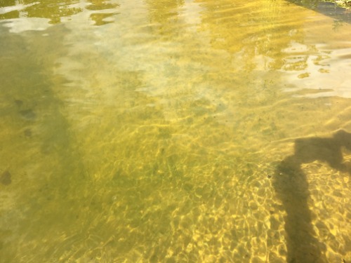

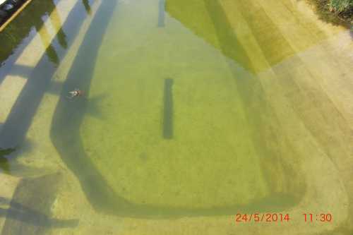

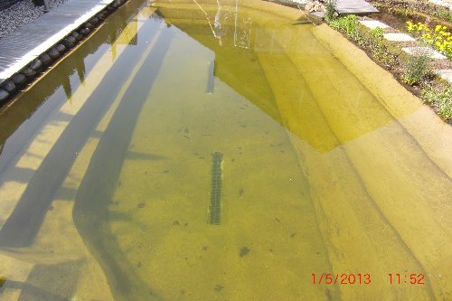

Ich versuche mal ein paar Bilder einzustellen. Ist mit Fotos aber immer so eine Sache, Unterschiedliche Lichtverhältnisse, unterschiedliche Fotoquelle usw...
Wir haben glaube ich Weißzement genommen, haben aber dadurch einige Kalkausblühungen bekommen die heute immer noch zu sehen sind.
Ich persönlich würde heute Trass Zement oder die Fertigmischung nehmen.
In den Boden haben wir tatsächlich grün mit reingemischt, sah am einfach auch geil aus.
Aber das grün kommt auch ganz von alleine.
2013
2014
2016
2017
2019 (vor der Reinigung)
