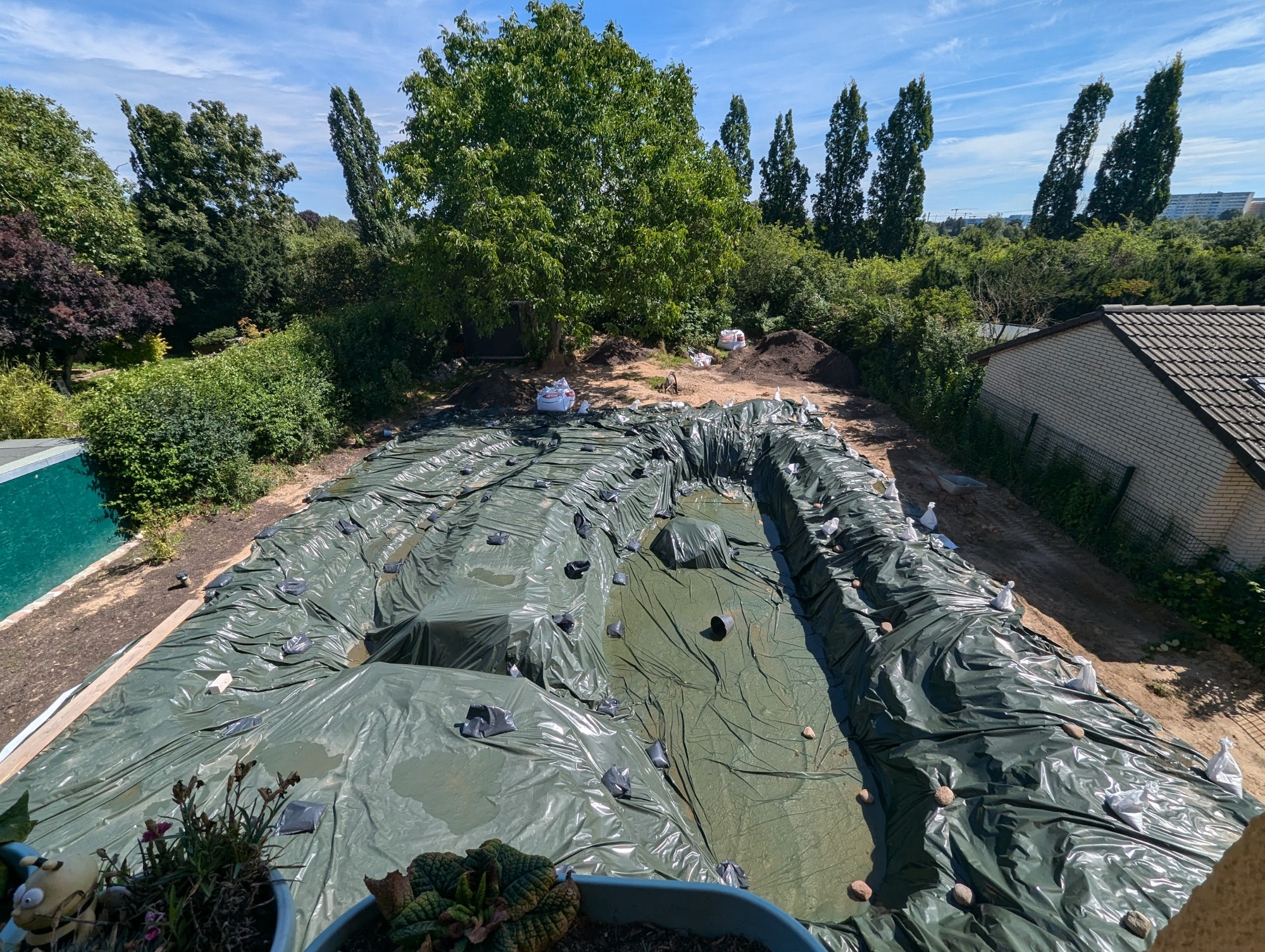

Also bei mir gibt es zwei Dammdurchführungen, ich habe beide unter einem Steg versteckt und bei beiden kann man eine Klappe öffnen und kommt zum Saugsammler.
Ich habe mir auch Gedanken zum vermauern gemacht und mein Berater meinte, seine Empfehlung wäre nur einseitig zu vermauern: auf der Filtergrabenseite. Denn wenn, dann lässt man ja im FG das Wasser ab, d.h. der Wasserdruck würde dann gegen die FG-Seite drücken.
Gleichzeitig kommt man von der Schwimmteichseite dann immer noch direkt an den Saugsammler, also an die angeschlossenen Schläuche auch von der Wasserseite.
Deswegen habe ich auf der Sschwimmteichseite den Saugsammler nur mit Natursteinen "verkleidet", durch den Holzsteg drüber würde man das Teil aber ohnehin nicht wirklich sehen.
Von der FG Seite sind es Pflastersteine, diese wurden ohnehin mit vermörtelt, sieht man auch nicht.
Es geht ja vor allem darum, die Folie vor dem Wasserdruck zu schützen, also einen Gegendruck zu gewährleisten.

ich habe für einen 80-100 m³ Schwimmteich die Baugrube ausgehoben - siehe Bild im Anhang
Über die Dammdurchführung will ich eine Brücke von NG errichten.
