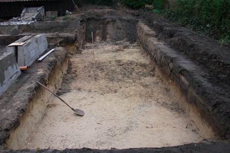

trotz sau schlechtem wetters haben wir am donnerstag den aushub gemacht.
muss noch einige sachen nacharbeiten aber der baggerfahrer schon ganz gut.
schon mal ein bild vorab.
