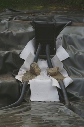

Hallo Kai,
ich habe den Rat meines NG-beraters befolgt und habe den U-förmigen Ausschnitt relativ groß gemacht:
Bilder vom Teichbau:

Hallo Kai,
zu V oder U hat Trebondi schon die Antwort gegeben. Aus Erfahrung, der U Einschnitt ließ sich leichter herstellen. Das Ziehen der Folie geht gut. Gemeint ist hier: in der Ecke hast du in der Regel eine Falte. Diese Falte kannst du entweder direkt in die Ecke legen, oder du kannst sie auch ein Stück nach rechts oder links schieben. Geht problemlos.
Grus Anette
Grus Anette

trebondi antwortete auf Aw: Schwimmteichbau
ob U oder V ist eher von akademischer Natur. Schau dir das Bild hier an. Das kann auch beides sein. Du musst jedenfalls einen Einschnitt herstellen, in den dann der Saugsammler passt.
Deine Frage zur Positionierung verstehe ich nicht. Der Saugsammler wird i.d.R. an eine Seite gesetzt, da dort das Wasser einläuft, um seinen Weg durch den Filtergraben zu nehmen und dann durch die Absaugung wieder zum Teich zurück.
Viel Erfolg
Viel Erfolg

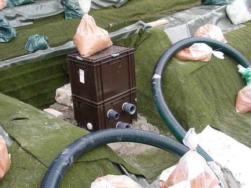

von KaPo
KaPo antwortete auf Aw: Schwimmteichbau
bin grad dabei die die bauanleitung für den filtergraben zu studieren. da stellt sich mir auch schon die nächste frage...
alle schreiben der dammdurchbruch sollte v-förmig sein. in der broschüre wird allerdings auch die u-form "angeboten"...
hat jemand erfahrung damit ?? außerdem steht dort geschrieben, das man vorzugsweise den durchbruch in einer ecke plazieren soll um besser mit der folie arbeiten zu können. allerdings wäre es kein problem die "eckfalte" ein bis zwei zu "ziehen".. auch hier : hat jemand da erfahrungswerte ??
gruß kai
gruß kai
