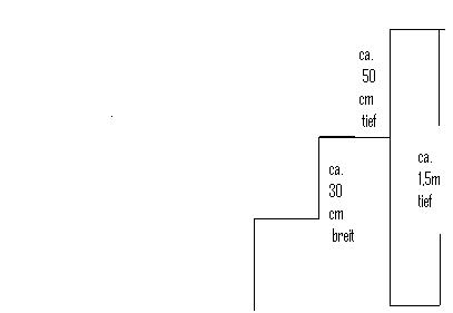

trebondi antwortete auf Aw: Schwimmteichbau
KaPo schrieb:
Du wirst es nicht bereuen.
Damit kannst du hinkommen. Wenn du möchtest, dann kannst du die auch etwas schmaler machen.
Da du ja ca. 1,5 m Tiefe haben willst, wären auch 2 Stufen mit je 50 cm Höhe möglich. Dann verlierst du kaum Platz in der Breite, hast genug Platz zum Schwimmen und es gibt keine Probleme mit der Folie.
da werden wir wohl um einen stufenbau nicht umher kommen.
´welche ausmaße haben denn die stufen. ich denke das ca. 30 cm breite und ca 40 cm hohe stufen ausreichen dürften, oder liege ich da falsch ?

15 Jan. 2010 18:31 #10915
von KaPo
KaPo antwortete auf Aw: Schwimmteichbau
da werden wir wohl um einen stufenbau nicht umher kommen. ´welche ausmaße haben denn die stufen. ich denke das ca. 30 cm breite und ca 40 cm hohe stufen ausreichen dürften, oder liege ich da falsch ?
