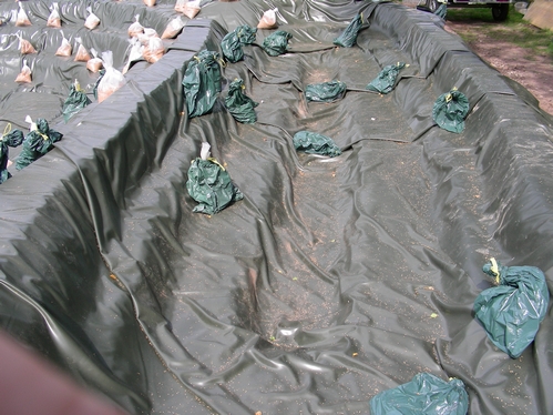

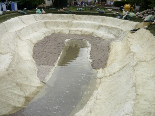

sam antwortete auf Aw: Schwimmteichbau
Ich würde auch auf jeder Seite 3 terrassen bauen, bei mir war an einer Stelle auf etwa 3m Breite Felsen, so daß dort nur zwei Terrassen gebaut(vorne rechts auf dem Bild) werden konnten, mit VM und Vermörteln geht das schon , aber ringsum würde ich schon mehrere Terrassen bauen.
