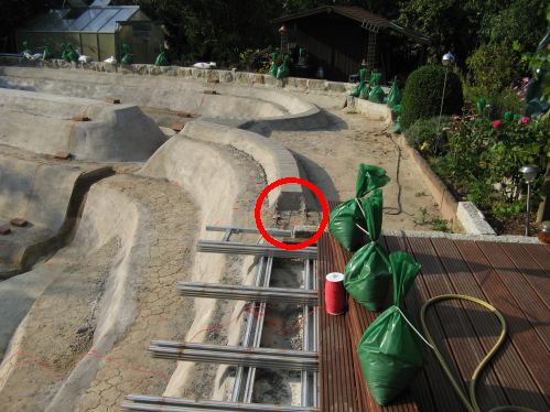

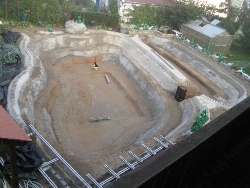

1. Auf dem Gesamtbild links oben soll von einem Parallelfilter das Wasser über einen kurzen Bachlauf in den Schwimmteich laufen. An der Stelle habe ich den Wall (Rechtecksteine - gemauert) noch offen gelassen. Macht es Sinn den Wall an der Stelle auch zu schließen und das Wasser nachher über diese Kante vom Filter kommend fließen zu lassen. Eigentlich wollte ich das Wasser ohne Kanten mit leichtem Gefälle vom Filter zum ST einfach in das "Schwimmteichwasser" laufen lassen.
2. Auf dem 2. Bild geht es um die Treppe, die über der Folie gebaut wird. Auch hier habe ich den Wall noch nicht geschlossen auf einer Breite von 1 Meter (so breit soll nachher die Treppe etwa werden). Auch hier weiß ich nicht was besser ist?
a)Den Wall schließen und meine oberste Granitplatte der Treppe (ungefähr 7cm stark)auf den Wall aufmauern (sie liegt dann 7cm höher als der Wall oder
b)Den Wall schließen, aber etwa 7cm niedriger mauern, um nachher die letzte Granitplatte bündig mit dem restlichen Wall aufzumauern. Diese Variante würde sicher schöner ausschauen, aber ich weiß nicht ob sich die Folie so sinnvoll verlegen lässt?
Klingt sehr komliziert, ist es für mich momentan auch. Aber vielleicht sehe ich den Wald vor lauter Bäumen mal wieder nicht.
Grüße Peter
Grüße Peter

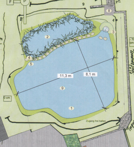

der 4. Entwurf gefällt mir persönlich besser,weil ich den Eindruck habe, dass es später großzügiger wirken wird, wenn du in der Länge über das Wasser schaust. Und die Hauptblickrichtung wird ja wohl vom Haus /Terasse auf das Wasser sein.

Dass der Schwimmteich bis an die Terrasse gezeichnet ist, ist auf meinem Mist gewachsen. Dadurch entsteht auch die unschöne spizte Ecke. Momentan versuche ich Schwimmteichgröße und Geldbeutel in Einklang zu bringen.
Ich hänge mal einen anderen Entwurf an, gefällt dir daran etwas besser?
