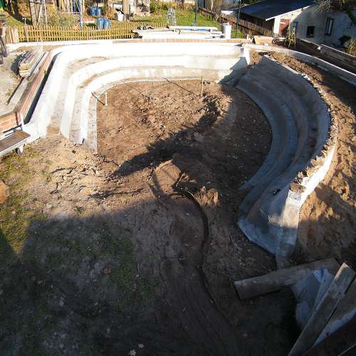

08 Jan. 2012 21:42 - 08 Jan. 2012 22:13 #15306
ThorstenC antwortete auf Aw: Schwimmteichneubau im Landkreis Fürth
Profil meines Schwimmteiches sieht folgendermaßen aus:
Für jede Stufe verbrauche ich 50cm Platz in der Breite:
ca. 20cm für die Schräge runter und 30cm als Auftritt
Maße immer von der Oberkante der Schalungssteine auf den abgegrabenen Erdboden gemessen.
Dazu kommen noch 3cm Beton obendrauf zur Stufensicherung.
Danach Vlies, Folie, Verbundmatte und Beton, also weiter 4-5cm
1.Stufe: 20cm I 30cm
Schräge von OK Steine auf minus 40cm I Auftritt 30cm
2.Stufe: 20cm I 30cm
Schräge von mius 40 auf minus 70cm I Auftritt 30cm
3.Stufe: 20cm I 30cm
Schräge von mimnus 70 auf minus 100cmI Auftritt 30cm
4. Stufe: 20cm I Teichboden
Schräge von minus 100 auf minus 140cm
Stufen 1-3 siehst Du auf dem Bild.
Die 4. Stufe kommt noch.
Der Boden geht dann nochmals von minus 140cm zu den Bodenabläufen etwas schräg runter. Vielleicht hilft es ja etwas den Modder zu konzentrieren.
Tiefste Stelle dann bei ca. 160cm.
Die erste Stufe habe ich deshalb auf minus 40cm bis Erdreich/ später ca. 30cm Wassertiefe angelegt, weil dort eventuell das Eis drücken kann und ich dort keine vermörtelte Verbundmatte einbauen werde, sonder Ufermatte verlege.
Der Frost könnte sonst den Mörtel absprengen.
Zeichne mal in Deine Skizze die Linien für die Tiefen der Stufen ein.
Also 50cm von der Kante entfernt hast Du ca -30cm Wasser, 1m entfernt -60cm Wasser, 1,5m entfernt -90cm Wasser wo Du schwimmen kannst.
Wird klein Deine Schwimmzone- stimmts??
Ich hatte mich auch erschrocken:woohoo:

08 Jan. 2012 20:23 - 09 Jan. 2012 00:54 #15305
Die Treppe ist oben rechts und die Mauer rechts in Deinem Garten.
Wasserdruck hält die Mauer sicher aus, aber das Problem dürfte Eis sein.
Eis kann beträchtlichen Druck entwickeln.
Deshalb sollte man auch die erste Stufe/ die ersten 20-30 cm ab OK Wasser schön schräg machen, wenn man den Platz dazu hat.
Somit schiebt sich das Eis hoch und drückt nicht gegen eine senkrechte Mauer.
Wenn Du die Mauer gleich als Teichbegrenzung nehmen willst, so musst Du sicher von innen eine Schräge an die Mauer modellieren. Entweder mit Lehmboden oder BEton.
Bei Beton würde ich noch 2 6mm Moniereisen reinlegen.
Wenn Du einen Pflanzengraben/Ufergraben haben willst, dann kannst Du ja den Teichwall z.B. aus Schalungssteinen mit Eisen und Betonca. 30 cm von der Mauer entfernt setzen. Natürlich 1cm höher als Deine schöne MAuer.
Dann geht die Teichfolie üebr den Teichwall in den Ufergraben und an die schöne Mauer ran.
Die Folie kannst Du mit der Ufermatte von Innen an die Teichmauer andübeln. Es gibt da so eine Schiene von NG.
Folie am Stein hochlegen, Ufermatte mit der Oberseite nach oben von oben über die Folie hängen, Schiene andübeln und Ufermatte in den Ufergraben reinklappen.
Du kannst nat. auch nach preisgünstigeren Schienenmaterial (Kunststoff) suchen. Aber Edelstahl und Edelstahlschrauben wäre schon schön. So siehst Du weiterhin die Mauer von vorne und Oben.
Für die restlichen Teichränder kannst Du ja genauso verfahren.Musst nur etwas NAturstein verbauen. Aber nicht unbedingt.
Die Mauer kannst Du oben zum Weg auch mit Schalungssteinen verlängern, wenn Du dort z.B. keinen Ufergraben haben willst.
Um den FT kommen auch Schalungssteine. Und den Weg zwischen FT und ST köntte man mit Holz aufbauen.
Dabei die Längshölzer auf die Schalungssteine auflegen/dübeln und quer die Laufbretter.
Diese könntest Du etwas über den Teichrand üeberstehen lassen.
Das Vlies und Teichfolie geht dann ggf. mit der Ufermatte auf den Schalungsstein rauf. Wenn Teich befüllt ist und sich alles gesetzt hat, klappst Du mittig auf dem Schalungsstein alles Richtung Teich und dübelst ebenfalls eine Schiene über alles.
So hast Du eine Saugsperre und kannst auf dem Schalungsstein neben der Folie die Längshölzer verlegen.
Wenn Du einen Holzweg;) haben willst.
Ich nehme hier den Mund ganz schön voll, bin selber noch im Rohbau....
Aber so ähnlich werde ich es auch machen.
