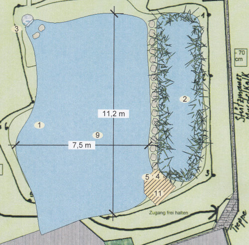

beim Thema Treppe scheiden sich die Geister: NG rät ja wohl, die Treppe später zu bauen; also auf der Folie, mit reichlich Vließ darunter.
Ich habe es trotzdem anders gemacht, also erst die Treppe modelliert, Vließ, Folie, VM darüber. Wenn die Treppe in einer "Ecke" des Teiches ist, wie bei mir, ist das kein Problem. Natürlich fallen dann auch mehr Falten an, die ich dann in den UG gezogen habe. Unter der verputzten VM sind dann alle Falten verschwunden.
Auf die Treppe möchte ich nicht verzichten, insbesondere dann, wenn der andere Einstieg sehr glatt ist.

ThorstenC antwortete auf Aw: Schwimmteichneubau im Landkreis Fürth
Danke,es wird schon besser. Viel schlimmer ist die Kombi aus manchmal Bodenfrost, Dauerregen und Buddelverbot durch Krankenschein.
Aber mal zum Thema:
Treppenstufen würde ich nicht vorher modellieren.
Ich komme mit meinen Schwimmteichprofil/ Stufen alle 30cm so hin, dass ich später über der Folie und Verbundmatte Stufen mit einer Auftritthöhe von 15cm aufmauern kann.
Wenn ich muss.
Wenn Du die Treppchen vorher machst, wird es beim Folie verlegen faltiger.
Und Du solltest beim Vermessen der Folie für die Treppenstufen ordentlich "Zuschlag" geben.
Ich mach mal "Malstunde" und setze ein Bild des Profil´s demnächst bei mir rein.

Hallo ihr alle,
momentan bin ich wieder am Planen, Wetter schlecht und außerdem warte ich noch auf den überarbeiteten Grundplan und die Kalkulation von naturagart.
Was denkt ihr über den Bau einer Treppe in den ST? Gleich zu Beginn beim Ausbaggern die Stufen mit anlegen oder erst aufbauen, wenn die Folie drin ist? Was ist einfacher bzw. wird nachher schöner?
Wenn ich die Treppe zum Schluss aufbaue (nach dem Legen der Folie), was sollte ich bereits beim Ausbaggern zuvor beachten? Soll ich an der Stelle, an der die Treppe später hinkommen soll, einen Hang stehen lassen? Oder ist es besser das Profil des ST´s auch an der Stelle der Treppe mit auszubaggern und
darauf die Stufen aufmauern. Kein Plan!
