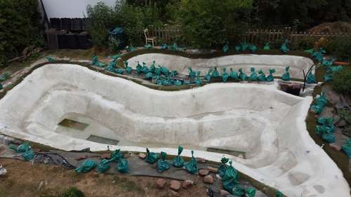

21 Juli 2016 13:31 #23795 von HeikoG
Ich habe den Mörtel ja nun gar nicht gefärbt - und finde, dass er fast weiß ist. Ich denke, wir machen auch nur die untere "Wanne" inkl. der ersten Setzstufe blau. Könnte ja dann wie Südsee aussehen - weißer Sand ;-) und türkisfarbenes Wasser.
VG
Heiko
Viele Grüße aus Berlin
Heiko

20 Juli 2016 21:18 - 20 Juli 2016 21:19 #23783 von Mr.DD
Mr.DD antwortete auf Salamanders Teichbau
salamander schrieb:
Also ich habe die erste Schräge vom Teichboden aus ca 10 cm hoch blau eingeschlämmt.
Du musst aber bedenken das du auf der blauen Schlämme den Mulm besser siehst als auf braunem Mörtel.
Wobei man ja davon ausgehen kann, dass auf den Wänden sich nicht so schnell etwas festsetzt? Schätze die Wände haben um die 70-80 Grad.
Aber da ja sowieso jeder Teich anders ist...
Also entweder probieren und notfalls putzen putzen putzen oder sich auf den Boden beschränken...was sicherlich auch schon toll aussieht.
MfG Daniel

20 Juli 2016 20:58 #23782 von salamander
HeikoG schrieb: Wir wollen alles blau einschlämmen. Kommt aber auf die Kosten an. Da wir keinen Filter und keine UV wollen, werden wir wohl grünliches Wasser haben. Das sollte mit dem blauen Mörtel gut aussehen.
Das würde ich mir nochmal überlegen.Ich habe ja die Stufen und Schrägen auch mit braun gefärbter Schlämme überstrichen.
Nach dem Winter musste ich erkennen das sich im Bereich der Wasserlinie (durch Frosteinwirkung) an einigen Stellen die Schlämme löst.
Das ist bei mir nicht schlimmm, da der Mörtel darunter auch braun ist. Wenn sich aber blaue Schlämme auf braunem oder grauem Mörtel löst sieht das bestimmt nicht gut aus. :S
20 Juli 2016 20:47 #23781 von salamander
Mr.DD schrieb: Wo wir gerade beim Thema sind....
@Salamander
Ich meine mich zu erinnern, dass du zuerst nur den Boden Blau eingeschlämmt hast und dann doch noch die Seiten.... aber bis zu welcher Stufe?
Ich überlege, ob ich ab der ersten Stufe (-60cm) schon alles Blau mache nach unten.
