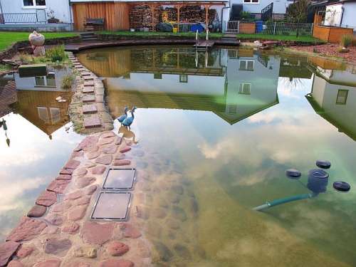

25 Nov. 2015 17:54 #22167
Hallo!
Nachdem sich der Teich jetzt durch reichlich Niederschlag gefüllt hat, und die Verdunstung in der jetzigen Jahreszeit fast keine Rolle mehr spielt, und der Wasserstand konstant bleibt, gehe ich mal davon aus das der Teich dicht ist. Und die Saugsperren funktionieren.
:woohoo: :woohoo: :woohoo: Große Erleichterung!!!

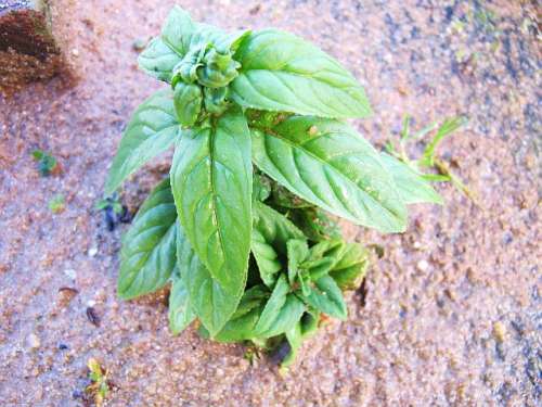

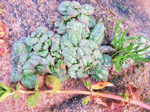

23 Nov. 2015 16:49 #22159

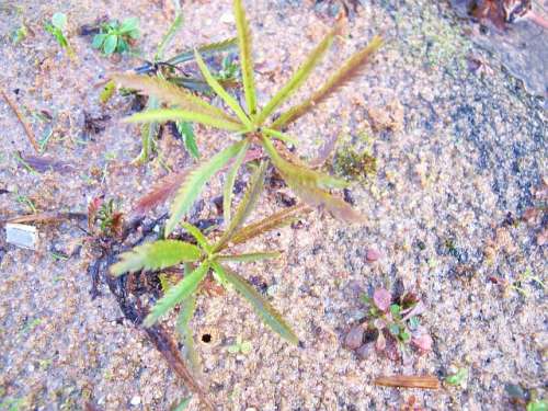

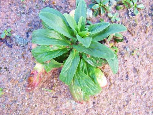

Hallo!
Habe noch ein paar Bilder von aufgegangenen Pflanzen auf dem Uferwall gemacht, vielleicht kann sie jemand bestimmen.

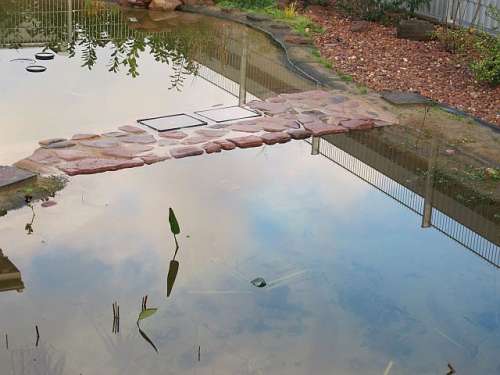

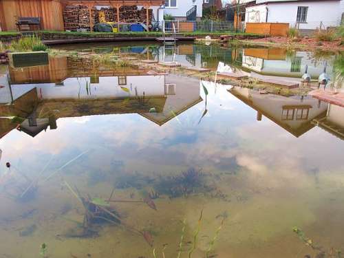

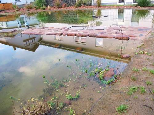

22 Nov. 2015 08:37 - 22 Nov. 2015 08:38 #22146
Der Teich ist dank ergiebiger Regenfälle ( endlich ) wieder voll. Oberkante Unterlippe
Die Zisterne ist randvoll, und auch der Überlauf hatte seine erste Bewährungsprobe.
