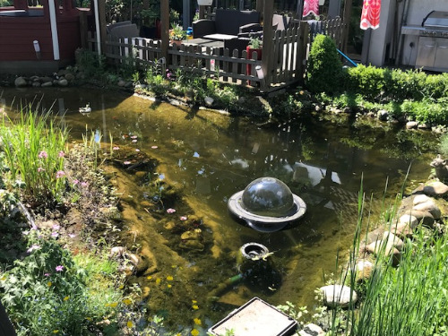

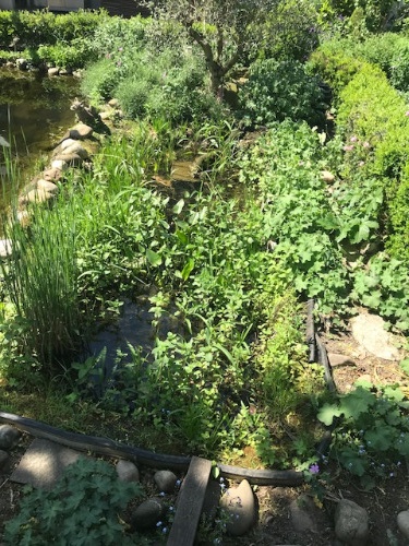

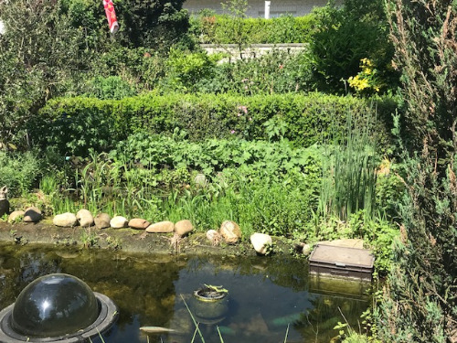

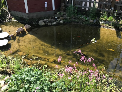

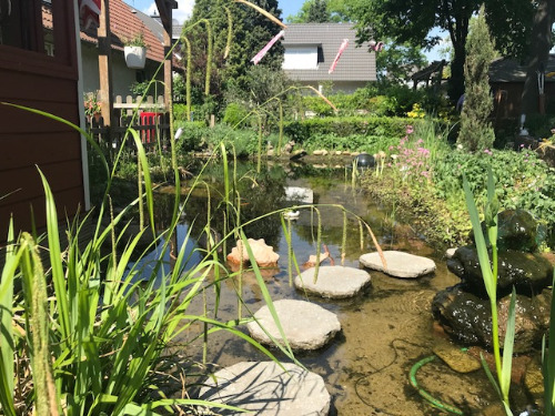

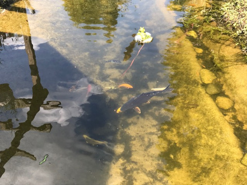

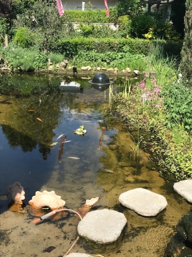

Hallo Ihr Lieben Naturagart-Teichbauer!
Die Frage nach der Baugrube hat sich ja schon längst erledigt. Trotzdem möchte ich an dieser Stelle einfach mal berichten, wie es weitergegangen ist.
2015 habe ich fast im Alleingang meinen Teich gebaut (professionell ist nur die Grube ausgehoben worden).
Handwerkliches Geschick: Eher ausbaufähig
Muskelschmalz: Vorhanden
Ausdauer: Musste vorhanden sein
Ergebnis: Zu 98% bin ich zufrieden!
Baubeginn April 2015, Fertigstellung September 2015
Wie der Teich in der Planung aussah, könnt Ihr am Anfang dieses Threads nochmals anschauen.
Das Ergebnis: Der Teich ist bis zu 120cm tief geworden und fasst 13cbm Wasser. Der Filterteich konnte nur etwas zu klein angelegt werden (sonst wäre der Olivenbaum meines Mannes bei draufgegangen
), er fasst 3cbm.
Ich betreibe 2 Teichpumpen, eine für einen Sprudelstein, mit der anderen wird ein kleiner einfacher Filter gespeist (Kostenpunkt unter 100€). Ein kleiner Skimmer ist im Einsatz.
Arbeitsaufwand nach Fertigstellung:
Im Frühling/Sommer täglich Skimmer leeren.
Etwa alle 4 Wochen Filtermatten auswaschen (15min. Aufwand).
Im Herbst Laubfangnetz spannen.
Nach drei Jahren 5 Eimer Schlamm aus dem Filterteich entfernt.
Was ist gut geworden:
Das System Naturagart mit Filterteich funktioniert 100%ig. Trotzdem ich einige Kois und noch ein paar andere Fischchen im Teich eingesetzt habe, ist das Wasser nach den üblichen kleinen Frühjahrstrübungen absolut klar.
Der Teichgrund sieht natürlich aus, die Ufermatten sind jetzt nach 3 Jahren sehr schön bewachsen.
Auch in den umliegenden Sumpfzonen grünt und blüht es.
Was ist nicht so gut geworden:
Ich hatte Probleme, das Teichufer überall in gleicher Höhe anzulegen, das ist aber nur ein wirklich kleines optisches Problem.
Ich habe ein Ufer des Filterteiches (aus Platzgründen) viel zu steil angelegt, dort rutscht schon mal die Teichfolie samt Ufermatte ab, habe ich jetzt mit Steinen stabilisiert.
An einer Stelle des Teiches sind die Ufermatten etwas zu kurz, so dass die Ufermatte nicht ganz ins Wasser reicht (ebenfalls ein optisches Problem).
Zusammengefasst:
Ich habe mir den großen Traum eines Fischteiches fast im Alleingang realisieren können.
Das System von Naturagart ist super! Kein Teich von meinen Freunden oder Nachbarn ist mit so wenig Aufwand klar zu halten und keiner sieht so natürlich aus!
Für alle, die noch keinen Teich gebaut haben: Traut euch.
Ich war auf dem Teichbauseminar und habe ansonsten komplett auf die Anleitungen von Naturagart vertraut. Es war nicht immer einfach, aber am Ende klappts.
Liebe Grüße von Ute
(die gerade am Teich sitzt und entspannt ihren Fischen zuschaut)
