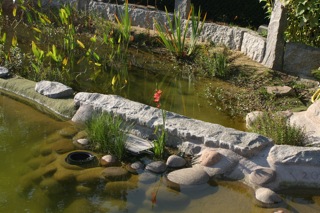

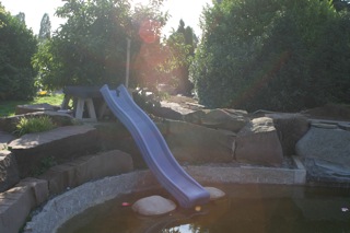

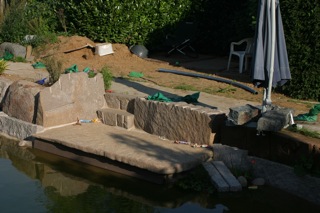

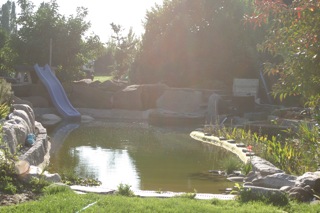

Moin.
Ich hatte einige Zeit lang Probleme mich anzumelden, hat jetzt erst wieder geklappt, daher erst jetzt Antworten auf eure Fragen:
Erstmal vorab:
Wir hatten sehr sehr viel Freude diesen Sommer am und im Teich!
Allerdings war meine Algenentwicklung vielleicht nicht ganz typisch, jedenfalls nicht wie im Naturagart-Prospekt beschrieben.
Das heisst es haben sich diese feinen Schwebealgen entwickelt, so das der Teichgrund kaum mehr sichtbar war, jedoch gab es keinerlei Übergang in Fadenalgen.
Mulm hat sich auch etwas abgelagert, aber da habe ich auch kaum was dran gemacht, einen Sanisee habe ich jetzt erst gekauft :silly:
In meinem Filtergraben hat sich auch leider kein dichtes Unterwasserdickicht gebildet. Schön ausschauen tut er trotzdem :laugh:
Aktuell bin ich dabei drumherum die Erde zu verteilen, einen Filterkasten zu bauen und zu verkleiden etc.
Jetzt ein paar Impressionen:
