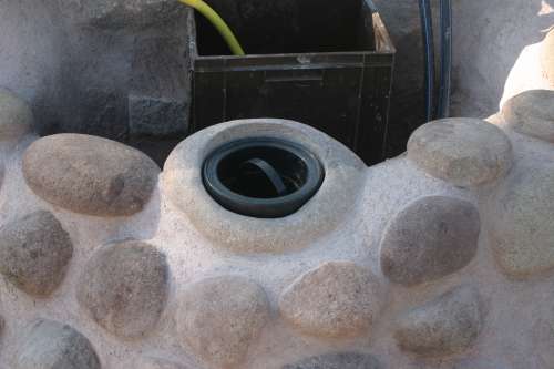

sieht alles WUNDERBAR aus!

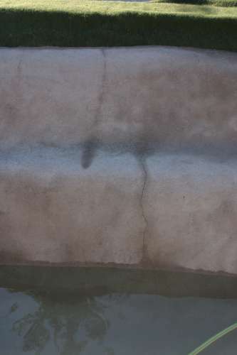

Man kann die Risse zwar mit Schlemme wieder verschließen aber sie kommen solange wieder bis Wasser eingefüllt ist.
Dann treten keine so starke Temperaturschwankungen mehr auf die Spannungen im Mörtel erzeugen können.
Man muß auch beim Einfärben der Schlemme das Farbpulver genau dosieren damit man den gleichen Farbton hinbekommt.
Hast du den Kiesel vom Skimmer mit einer Kernbohrmaschine selbst gebohrt?

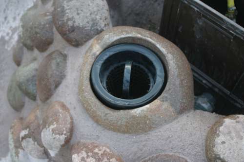

Das Skimmergehäuse ist ja ein Kiesel mit Bohrung, in der diese bewegliche Skimmerhaube rundherum etwa 1cm Luft hat. Ob sich da Blätter etc. zwischensetzen und es einklemmen hatte ich auch überlegt, da werde ich im Betrieb mal schauen wie es funktioniert, das Loch grösser machen kann ich später dann immer noch.
Auf dem ersten Foto kann man die zweifarbige Färbung des Kiesels garnicht erkennen, deshalb hier mal eins in nass:
Gruss, Arne
dann warte ich mal die weiteren Risse ab und schlämme dann
Gruss, Arne

Hallo Arne,
Deine Natursteineinfassung ist Dir wirklich gut gelungen.
Den Riss kannst du mit Schlämme überstreichen, aber da werden bestimmt mit der Zeit noch weitere Setzrisse dazukommen. Das lässt sich bei einer so großen Betonwanne auch kaum vermeiden...habe auch ein paar kleine Risse bei mir entdeckt. Aber durch die Verbundmatte ist das nur ein optisches Problem und das auch nur solange bis das Sediment sich in die Risse absetzt. Deine Idee mit dem Skimmer sieht gut aus aber ich hätte bedenken das sich zwischen dem Skimmergehäuse und der Mörteleinfassung Blätter und was sonst noch rumschwimmt mit der Zeit sich dazwischensetzt und den Skimmer bewegungsunfähig macht.
Jens
Jens

Der Skimmer hat auch sein fertiges zuhause bekommen:
Da hätte ich auch noch eine Frage: an einer Stelle hat die Wand einen Riss. Ich wollte das mit gefärbter Schlämme noch füllen, ist das ok?
Im Moment sind wir dabei den Teich 1/3 zu füllen, soll ja morgen warm werden :laugh:
Gruss, Arne

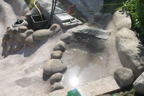

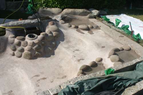

Danke Salamander, bin auch sehr zufrieden bis jetzt.
Die letzten zwei Stufen sind jetzt auch fertig!
Mit Jahreszahl
Mit Jahreszahl
