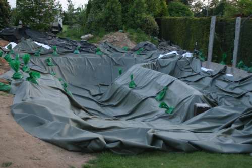

Hurra, die Lieferung war pünktlich da (bis auf nachbestellte Sachen, zB. weitere Sandsäcke :laugh: ) und das Wetter war ja super, aber schon wieder fast zu hell, beim Vlieseinlegen konnte man nur mit Sonnenbrille arbeiten.
Dann noch die Folie in Startposition und reingezogen, Falten zubbeln ist dann morgen dran.
Habt Ihr bei den Falten noch einen Tip, welche Grösse noch ok ist?
Gruss, Arne

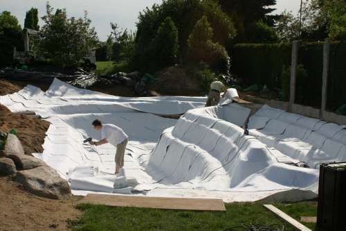

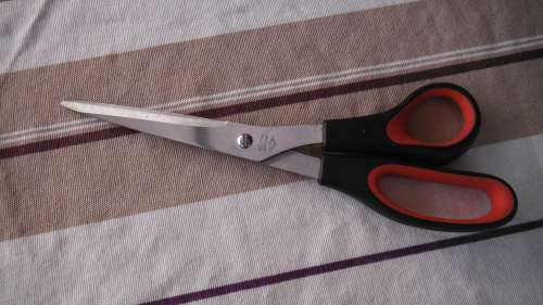

So, ich habe die erste Rolle Vlies eingelegt :woohoo: , die eigentliche Lieferung kommt morgen!
Zum schneiden habe ich diese einfache Schere meiner Tochter genommen, geht super!
Also, morgen geht es weiter :woohoo:
Gruss, Arne

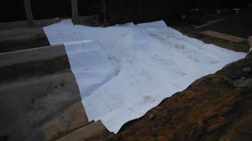

die Trennfolie hatte oben etwas Überstand, deshalbhabe ich sie um die Latte gewickelt und angetackert.
So fiel sie sie beim einkleben nicht ständig runter.
Auch das Vlies konnte ich so einfach drüber hängen.Nach dem Vermauern hab ich das Vlies oben aufgeschnitten und die Latte wieder entfernt.

Bei Dir sieht es auf einem Bild so aus, als ob die Folie an die Latte drangetackert ist, nicht drübergelegt, täuscht das?
Danke für den Hinweis

Die Latte an der Trennfolie kommt wieder raus. Sie erleichtert das Einkleben der Folie und das eventuelle Einmauern.
