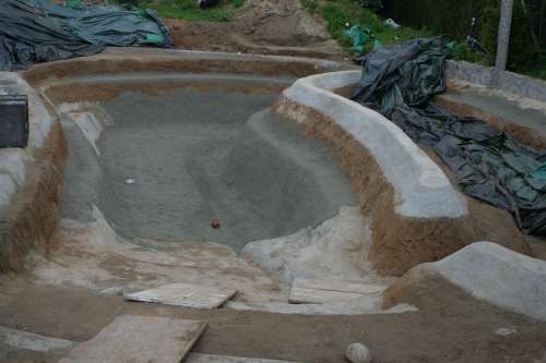

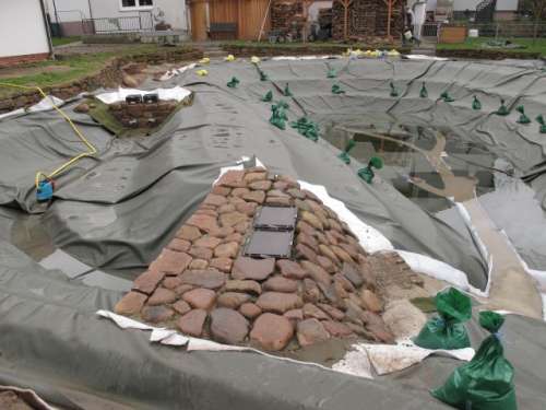

Vielen Dank, werde das mit der Falte oben versuchen, leider ist dieser Damm recht schmal geworden, aber irgendwie wird es klappen!
Wahrscheinlich werde ich Teilbereiche vorher zum fixieren leicht einschlämmen und danach richtig vermörteln, mal schauen wenn die VM drin ist...

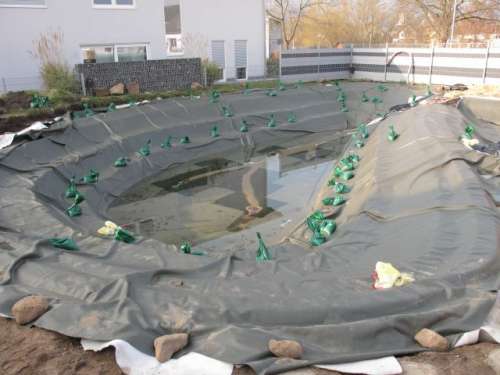

Mir ist auf deinen Bildern aufgefallen das der Aufbau des Damm zwishen Schwimmteich und Filtergraben fast gleich ist wie bei mir.
Das Problem ist das du im Bereich des Damm Spannung auf die Folie bekommen wirst. Das ist dadurch bedingt das die Folie auf beiden Seiten des Damm nach unten geht und die Schwerkraft zieht halt.
Ich rate dir oben auf dem Damm eine Reservefalte zu legen.
Ganz wichtig ist eine gute Beschwerung auf den Terassen.
Ich spreche hier von Erfahrungen die ich selbst gemacht habe.
Wichtig ist es auch die Verbundmatte in diesem Bereich gut mit der Folie zu verkleben und sofort wieder ausreichend zu beschweren.
Die Folie neigt bei jedem Arbeitschritt dazu nach unten zu rutschen, so das nicht gewünschte Hohlräume in den Kehlen der Terassen entstehen.
Gutes Gelingen

Das Problem mit der lockeren Erde hast du ja wunderbar gelöst. Jetzt nix wie Vlies und Folie rein.
Wie man auf den Bildern sieht hast du teilweise sehr steile Hänge. Das ist schwieriger zu vermörteln als flachere Hänge.
Ist nämlich der Mörtel dünn läuft er von den Hängen, ist er zu trocken ist er schlecht abzuziehen.
Aber das wirst du schon hinbekommen. :woohoo:

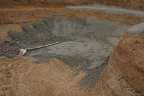

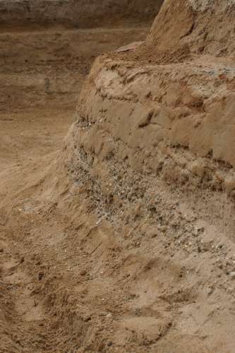

So, bei mir ging es auch ein bischen weiter:
Ich musste aufgrund meiner Bodenverhältnisse den unteren Bereich mit einer Betonschicht versehen, da der Kies aus der Wand einfach nur fröhlich rausrieselt, und der Boden auch keinen festen Untergrund bietet.
So sah die Seitenwand aus:
Und so während dem Betonieren:
Und so fertig:
Und so fertig:
