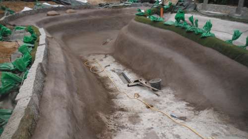

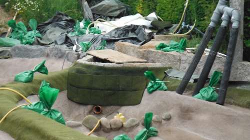

Ein bischen habe ich auch wieder geschafft:
Rechts kommt über den Skimmer auch noch ein Kiesel mit passender Bohrung. Links kommt vielleicht eine Seerose rein? Weiss ich noch nicht, aber ich bin einfach mal dem Hinweis gefolgt, Pflanzecken einzubauen, wurde letztens hier im Forum gegeben, weiss nicht mehr wo.
Am Ende vom Filtergraben habe ich eine Matte mit Pflanztaschen an die fast senkrechte Wand angebracht, die untere Reihe liegt dann \"fest\" im Kiesbett dass die Ansaugrohre bedecken wird.
Im Moment ist hier s..... Wetter, da komme ich nicht so recht weiter, dafür wird der Mörtel gut gespült :lol:
Schönes Restwochenende

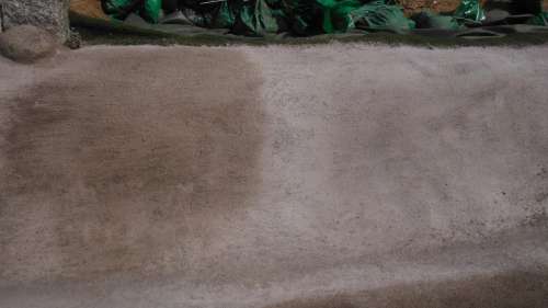

Hast du hell- oder dunkelbraun gefärbt?
Schätze dem grünen Belag wird es wurscht sein, ob hell oder dunkel gefärbt ist.Da wird nur eins helfen.
Saugen, Saugen, Saugen!

Hallo Salamander.
Ich habe mich für nur braun entschieden, Marke Erdloch
3/4Becher pro Maschine.
Links feucht, rechts angetrocknet.
Ich habe die Hoffnung, dass dadurch nicht jeder leichte Grünbelag so auffällt :laugh:

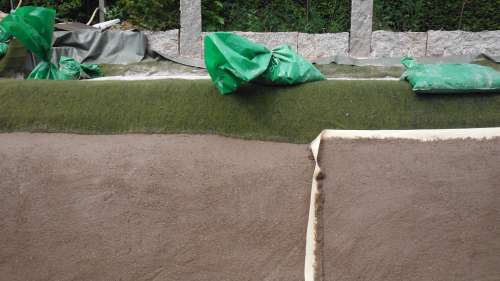

da ist wirklich genug Platz für die Vorfilter.
Auf dem Bild wirkte das Kiesbecken sehr klein.
Deine Lösung mit dem Kreppband ist super, sieht wirklich sauber aus.
Stell mal Bilder ein wenn der Mörtel trocken ist, ich bin auf die Farbe gespannt.
Wie war denn dein Mischungsverhältnis?

Hallo Salamander,

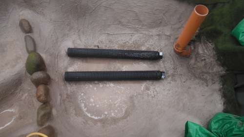

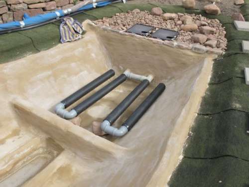

Ja, das wird passen, es kommen zwei oder drei Rohre rein.
Heute ging es weiter:
Den Übergang an der Ufermatte zum sauberen anmörteln habe ich mit einem einfachen Kreppband gelöst:

Hallo Arne,
sieht alles SPITZENMÄSSIG aus! :woohoo: :woohoo: :woohoo:
Das mit der Spannung am Wall hast du ja super gelöst.
Auf den Bildern sieht das Kiesbecken sehr klein aus!
Wieviele Filterrohre willst du dort einbauen? Je nach Pumpenleistung wirst du da 2 - 4 Filterrohre unterbringen müssen.
Reicht der Platz?
Ich habe eine Fördermenge von ca. 8m³/h und habe 4 Vorfilter mit jeweils 1m Länge verbaut.
Reicht der Platz?
