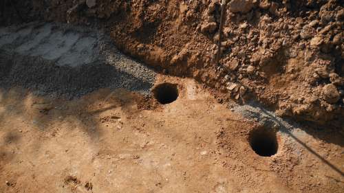

Hallo Markus

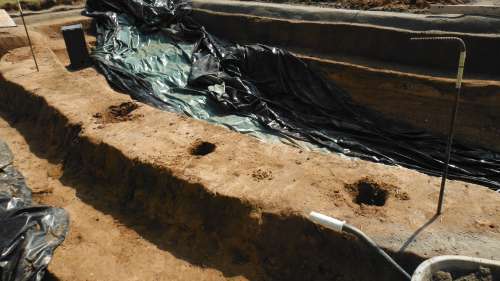

Die Betonlöcher habe ich unter dem Aussenring gemacht, da dieser Ring auch zeitgleich das Fundament für weitere Steine wird, da ich ohne Ufergraben plane und damit das höhere Umland abfangen will.
Auf dem Wall zwischen FG und ST sollen sie einfach die Scherwirkung aufnehmen, wenn auf einer Seite mal weniger Wasser drin ist, vielleicht beim befüllen oder beim reinigen vom FG.

Aber warum die Betonlöcher?
sieht jetzt schon super aus, weiter so...

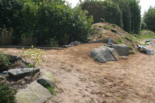

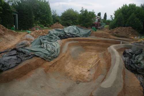

Mal von hinten:

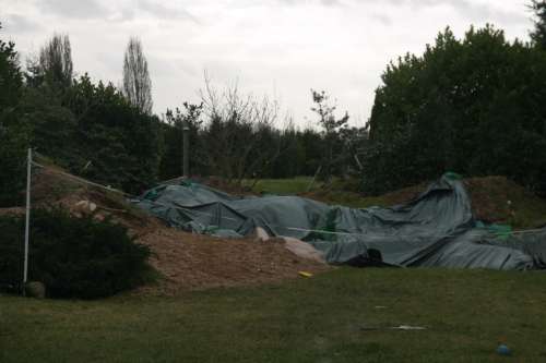

Und dieses Jahr soll es weitergehen, aktuell sieht es so aus:
Wie man sieht, sind die Erdhügel schon bald grün :blush:
Aber ich habe mal begonnen , den ersten Hügel \"nett\" zu machen:

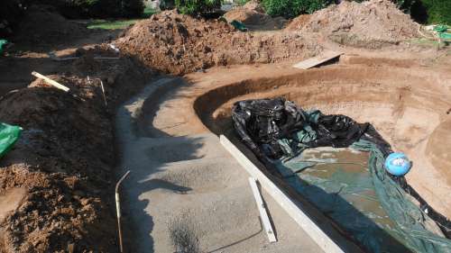

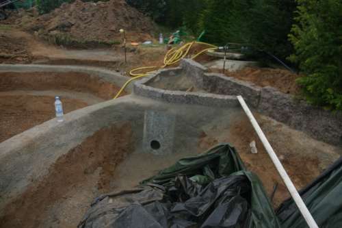

Das gleiche Spiel auf dem Damm:

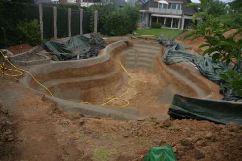

Hier der Übergang vom FG zum externen Pumpenschacht (der vorhandene Brunnenschacht):

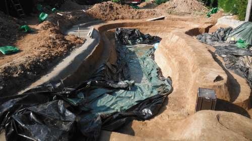

Es ist Wasser drin!

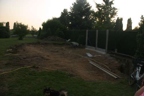

Bilder sagen mehr als Worte, daher hier ein paar Impressionen des bisherigen Werdegangs:

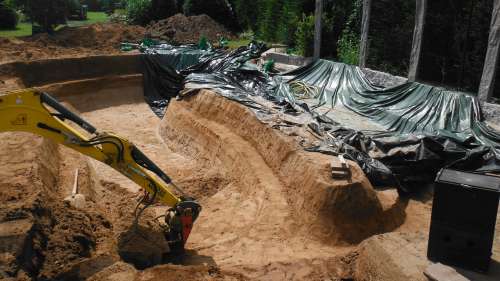

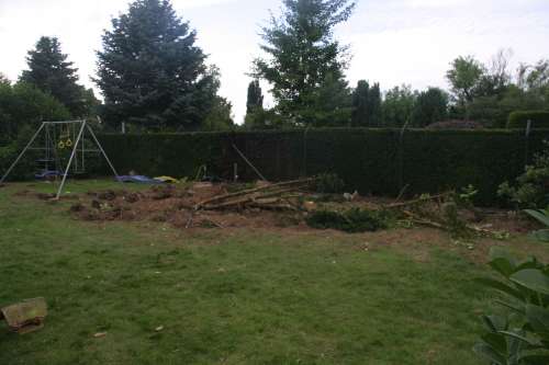

Freilegen der Fläche:
Ca. Grösse festlegen und erste Randgestaltung:
Modellieren von FG und ST:
