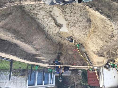

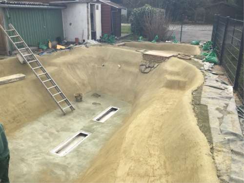

nachdem die letzten Tage trocken waren und die Pumpe ihre Dienste versieht, bin ich ein ganzes Stück weitergekommen.
Die Kiste am Damm habe ich wieder ausgebaut und die Flansche in die Folie eingebaut.
Es bleibt noch viel zu tun.
Vor allem muss ich füllen, dass das Grundwasser nicht mehr drücken kann.

theoretisch könnte ich am Samstag Vlies und Folie verlegen.
Soweit die Theorie.
Mein Teichboden besteht aufgrund meines Grundwasserproblemes ( obwohl die Pumpe fast 24 Stunden läuft) allerdings aus 30 cm tiefem Schlick.
Macht also alles keinen Sinn. Werde wohl die Pumpe abschalten und in einigen Wochen von neuem beginnen.
Habe leider keine 50 m3 zum zuschütten :whistle:.
Euer gefrusteter Dicki
Soweit die Theorie.

Hallo Teichler,
nur eine kurze Info ( nach 3 trockenen Tagen).
Grundwasserproblem habe ich zur Zeit im Griff. Die
Pumpe im Schacht läuft jede Minute an und fördert gut 40 Liter aus der Grube.
Morgen werde ich die Jet Pumpe installieren und hoffentlich mit dem modellieren fertig werden.
Am Teichboden habe ich keine Chance, Der Schlamm in den Vertiefungen für die Sedimentfallen ist fast wie Wasser.
Wird hoffentlich trotzdem gut gehen.
Folie, Vlies, etc. habe ich heute bei NG bestellt.
Bitte und bete um gutes Wetter am nächsten Wochenende.
Alles Gute aus dem sonnigen Pott.
