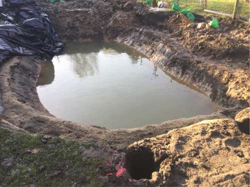

Auch Helau!
Wenn du nicht vor hast Fische einzusetzen, würde ich es mit dem Brunnewasser versuchen.
Du glaubst nicht was im Sommer an einem Tag verdunstet.
miniteich-ratgeber.de/wasserverdunstung-gartenteich/

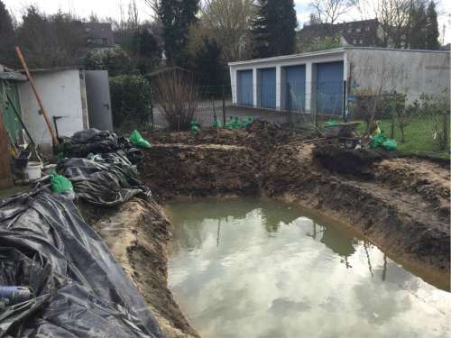

Helau,
Ich Pumpe erstmal nicht mehr ab, bis ich den Rest modelliert habe.
Dann spült es sich hoffentlich nicht so sehr aus am Grund.
Meine neue Jet Pumpe sollte es dann schaffen.
Muss halt mit Vlies, Folie und Panzerung fix gehen.
Das Grundwasser ist bei uns immer hoch, ob so hoch wie jetzt kann ich allerdings nicht sagen.
Einen Brunnen habe ich schon, muss das Wasser allerdings erstmal testen lassen. Der Filter im Hauswasserwerk ist immer ziemlich braun. Eisen?
Gruß Dicki

Hallo Dicki (R2d2)!
Sieht übel aus!
Kannst du das Wasser eigentlich schneller abpumpen als es nachläuft?
Ist der Grundwasserspiegel immer so hoch oder ist das Jahreszeitlich oder durch starke Niederschläge bedingt?
Für den Bau eines Brunnen zum nachfüllen wär es ja optimal. :woohoo:

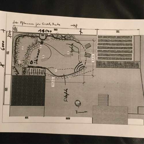

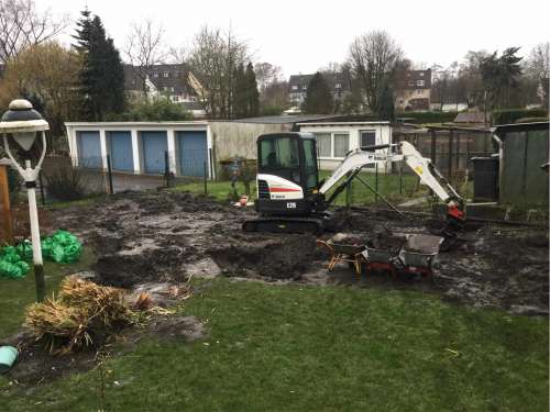

die ersten Schritte sind getan.
Der ST wird ca. 50 m3 groß werden.
Auf dem noch unter Wasser liegenden Boden sollen 2 Sedimentfallen eingebaut werden. Ein Skimmer soll ebenfalls angeschlossen werden.
Im nassen Lehm im FG muss ich noch reichlich modellieren und dort soll auch die Pumpe eingebaut werden.
Das Grundwasser macht mir doch Kopfzerbrechen.
Aber seht selbst.
