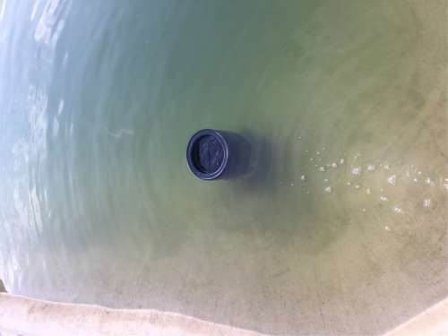

Hätte da zwei Fragen!
Es handelt sich auf dem Bild doch um einen Standskimmer oder? Der hat doch im Original einen 110 er Anschluß wieso jetzt umgebaut auf 50 mm.
Und sitzt der Skimmer neben dem Teicheinlauf? Ich sehe da so ein paar Schaumblasen neben dem Skimmer. Wenn es so ist wäre der Platz ungünstig für den Skimmer.
Die 6500 er Pumpe dürfte für Skimmer und Bodenabläufe zu schwach sein. Der Skimmer alleine braucht ja schon zwischen 6000 - 8000l/h.

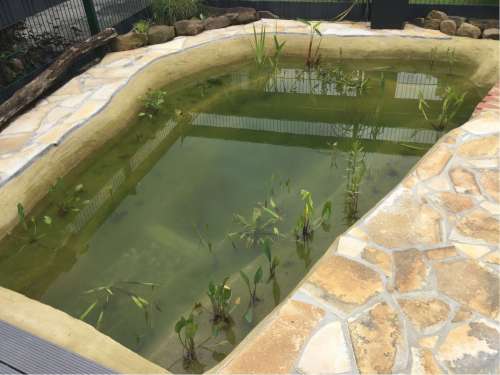

Hallo Dicki,
ich hätte das Hechtkraut tiefer gesetzt. Das gehört eigentlich nicht auf die -10 cm Stufe. Krebscheren habe ich auch aber die bringen für die Wasserqualität nicht allzuviel. ich würde es mit Tausendblatt und Wasserpest versuchen.
Man weiss im Vorfeld halt nie was am besten wächst. Wie sind den deine Wasserwerte?
PH-Wert, Gesamthärte, und Karbonathärte sind für den Wuchs der Pflanzen wichtig.
der PH-Wert liegt bei mir seit letztem Jahr bei 8,4 GH 5 und KH 4 die niedrigen Härtewerte liegen am Nachfüllen mit Regenwasser.
Für die Pflanzen braucht man auch Geduld, bei mir kommt jetzt im 2. Jahr alles viel üppiger.

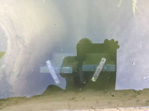

Hast Du Bilder von den Flanschen und Schiebern am Dammdurchbruch und von dem Skimmer?
Saugleitungen und Schieber und Flansche ein Durchmesser?
Welche Pumpe mit welcher Förderleistung?

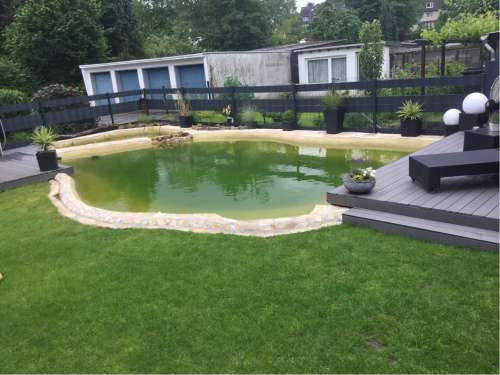

nachdem ich mich lange nicht gemeldet habe, will ich mal wieder ein paar Bilder einstellen.
So langsam fängt es an zu "grünen". Leider auch im ST.
Bleibt wohl nur saugen und fegen.
Im FG wächst es nun ein wenig. Die eingesetzten Krebsscheren und Wasserschrauben wollen, trotz Nachkauf nicht gut bzw. gar nicht wachsen. Werde es jetzt mal mit Tannenwedeln versuchen.
Sonne statt Regen wäre auch nicht schlecht, dann macht das Arbeiten ( Filterreinigung etc. ) mehr Spaß.
Bis bald aus dem Pott.
