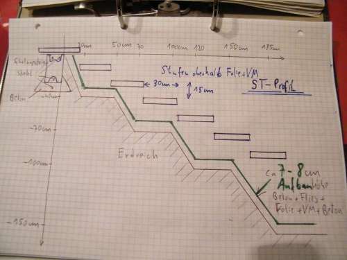

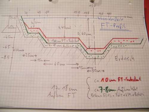

Noch steilere Wände bauen- oder sogar senkrechte Wände aus Schalungssteinen.
Ein Vermörteln wird dann für uns Laien aber immer schwerer...weil die Verbundmatte mit dem frischen Beton sehr schwer wird und ggf. mitsamt der Folie in den Teich runterrutscht.
Vielleicht..wäre eine andere Teichform bei der geringen Breite effektiver.
In der "Mitte" einen zentralen Schwimmbereich mit senkrechten Wänden bis auf ca. 0,5m unter OK Wasser und seitlich die vielen Unterwasserpflanzen.
Habt ihr schon ein Konzept zur Filterung?
Gepumpt oder ein Schwerkraftfilter?
Mit den schrägen Wänden kenne ich das Problemchen...habe auch eine bauliche Engstelle im Teichdesign- wo am Boden knapp über 1m übrig blieb.
Unten ein paar Skizzen von mir zu meinen Profilen.
Das ist aber nicht nach NG-Bauunterlagen, sondern von mir selber individuell erstellte MAße.
Da siehst Du auch, warum ein Filterteich ca. 3m breit sein müsste für 3 Stufen....
