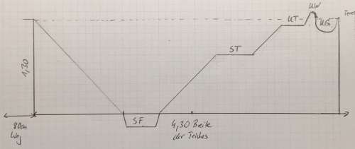

Schaut mal bitte auf die Skizze, ich habe im Maßstab 1:5 mal auf der rechten Seite probiert, die Empfehlungen von Naturagart umzusetzen, also 45° Grad etc. Bei nur 4,30 Breite des Teiches kommen wir eigentlich weit über die Hälfte der 4,30m an. Auf der anderen Seite müssten wir bei 45° komplett auf Ufergraben (UG), Uferwall (UW), Uferterrasse (UT) und Sicherheitsstufe (SF) verzichten.
Mist!
Ich weiß jetzt nicht, wie weit sich 60° auswirken würde. Wahrscheinlich aber nicht besonders viel. Wie würdet Ihr vorgehen? Ganz unten der Sediemtfilter ist mit "SF" gekennzeichnet.
Verzeiht bitte meine bescheidenen zeichnerischen Künste, aber ich denke, auch so wird der Sinn klar :-)
