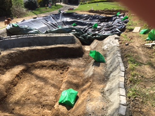

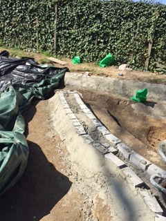

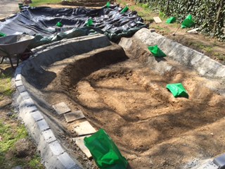

da ich die Woche Nicht viel machen konnte, hier mal ein Ausschnitt von Blickwinkel fg. Der Damm ist noch nicht fertig. Uferwall muss ich noch verfugen und schöner machen. Da aber Flies drauf kommt , wird es nicht glatt werden und keine optischen Preise gewinnen.
Mittwoch sollte die nächste Lieferung kommen. Am Samstag sollte Folie rein , stand jetzt macht das Wetter aber nicht mit.
Gruß Alex.
