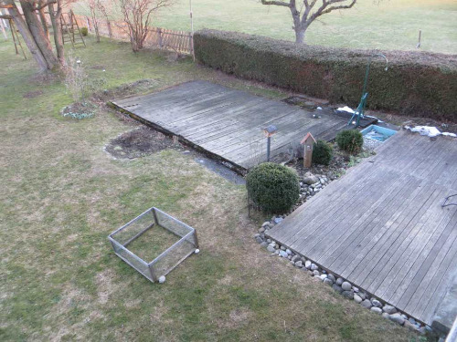

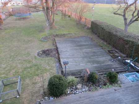

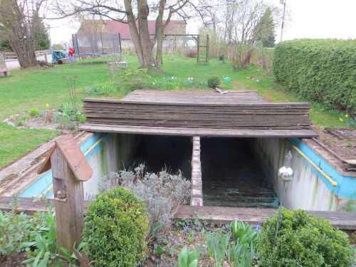

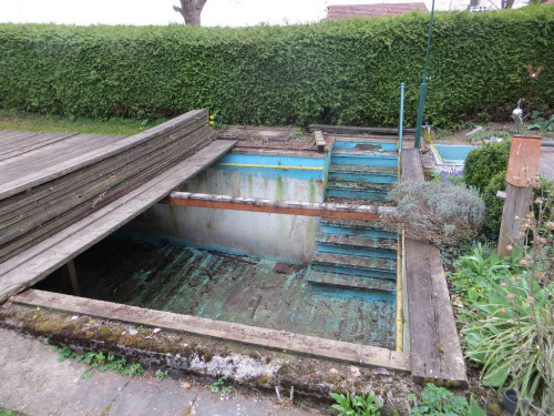

sowie es auf den Bildern aussieht Steigt der Teichboden nach hinten an, oder täuscht das? Ich würde das Bodenprofil und die Tiefe so lassen. An der tiefsten Stelle würde ich zwei Bodenabsaugungen oder Sedimentfallen einbauen, das hätte den Vorteil das beim Baden der Mulm dort hin transportiert wird. Gegebenfalls lässt sich der Mulm dann auch leichter mit einem Besen zu den Absaugungen kehren.
Das Teichprofil nach links und vielleicht noch etwas nach hinten abzuflachen ist eine gute Idee. Einen Skimmer würde ich auch einplanen,der Standort sollte in der Hauptwindrichtung liegen.
Die Treppe würde ich entfernen, zu dreidimensional für Folie. Oder du lässt dir die Folie von einem Dachdecker faltenfrei einkleben.

Das mit der größeren Tiefe hätte natürlich auch den Charme, dass man nur wenig oder gar kein Material auffüllen und verdichten müsste. Der Pool ist momentan unter einer Schneedecke begraben, habe aber noch ältere Bilder auf dem Rechner entdeckt, so dass Ihr mal einen Eindruck der Lage bekommt. Problematisch sehe ich auch die Einstiegstreppe, da hier doch viele Ecken und Kanten vorhanden sind und dies sich mit der Folie wohl nicht so gut verträgt. Man könnte das Ganze durch brechen der Kanten wohl etwas entschärfen, aber ich bin mir nicht sicher ob das genügen würde. Alternative evtl. die Betonwand verlängern durch aufmauern und dahinter auffüllen und im Becken die Treppenstufen "unschädlich" machen.
Wie eingangs erwähnt, wäre es aus unserer Sicht optimal, wenn auf der West- und Nordseite (auf dem Bild rechts und vorn) gerade Wände blieben. Nach links könnte man den Teich abflachen und vergrößern und im Anschluss den Filtergraben anlegen.
