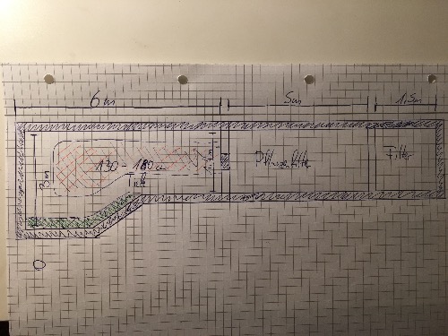

Wir überlegen derzeit, welche Folie wir nehmen sollen. Wir haben senkrechte Wände bei unserem Teich, abgesehen von der einen Stufe (grün schraffierte Fläche) und der noch zu buddelnden Vertiefung (rot schraffierte Fläche). Die maximale Tiefe wird dann bei circa 180cm liegen.
Die alte Folie war 1mm PVC. Da wir die Folie wieder mit Falten verlegen werden und durch die längere Lebensdauer tendieren wir derzeit zu EPDM, da sich diese wohl auch einfacher verlegen lässt. Allerdings soll EPDM wohl leichter weiter reißen, wenn es eine Beschädigung gibt.
Würdet ihr auch zu EPDM raten oder was würdet ihr empfehlen?
2)
Auf der Skizze habe ich auch einen alten, bestehenden Filter eingezeichnet. Das war mal eine Sickergrube und mein Vater hat diese damals für den Teich umgebaut, irgendwann aber nichtmehr genutzt.
Er hat dann wieder mehrere normale Filteranlagen genutzt.
Dazwischen sind etwa 5 Meter Platz, bis der Teich kommt. Hier würde wir im Frühjahr gerne einen Pflanzenfilter mit 60-70cm Tiefe bauen und den dann wieder aktivieren Filter dadurch mit dem Teich verbinden.

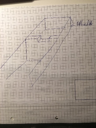

Meine Frage dazu: Wie würdet ihr den Überlauf vom Pflanzenfilter zum Teich gestalten? Zwischen Pflanzenfilter und Teich wird eine Mauer sein und die beiden Folien, also von Teich und Pflanzenfilter müssten auch dicht verbunden werden.
Mein Plan ist es, in der Mauer eine Lücke zu lassen, wie auf der Skizze grob eingezeichnet. Dadurch gäbe es schonmal eine Art Überlauf.
Auf die Folie des Teichs würde ich dann ein entsprechend geformtes Edelstahlblech kleben, damit die Form der Folie bleibt und alles etwas strammer an der Mauer anliegt. Auf das Edelstahlblech würde ich dann die Folie des Pflanzenfilters kleben. Das Blech könnte ein kleines Stück in den Teich ragen und man hätte einen kleinen Wasserfall.
Ist meine Idee blöd? Ich hoffe man kann sich vorstellen, wie ich es meine. Hab eine Skizze angehängt, auf der man sieht, wie ich das mit dem Überlauf in der Wand meine.
Möglicherweise habt ihr aber auch eine viel bessere Idee dafür. Freue mich auch über Bilder von euren Möglichkeiten.
