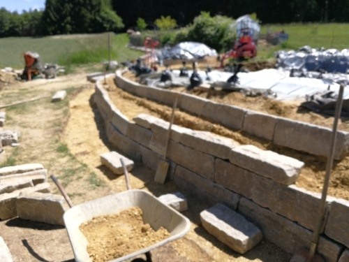

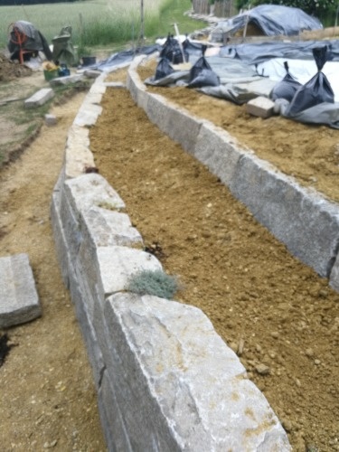

01 Okt. 2020 10:24 #30850
Hallo, die Steine liegen auf verdichteten Schotter, nicht direkt auf Erde/Lehm. Frostgefahr! Ich hab ca. 10cm abgetragen, dann mit Grubensand gefüllt und gestampft.

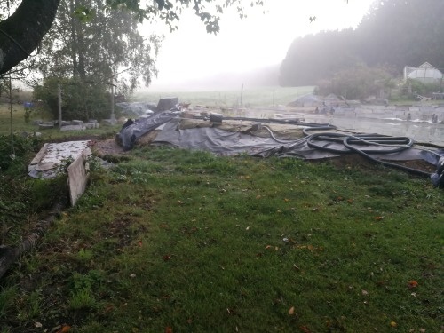

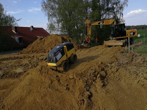

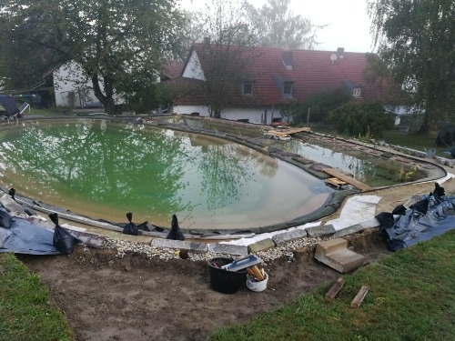

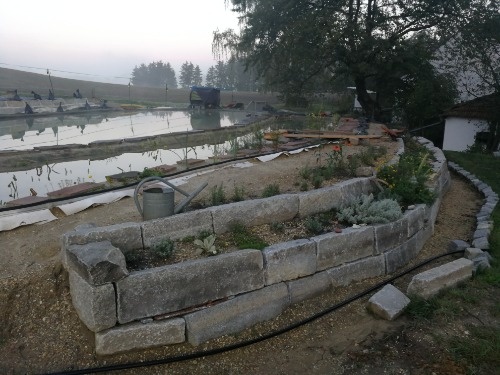

01 Okt. 2020 04:53 - 01 Okt. 2020 05:21 #30844
Hallo wir haben auch zwei Drittel des Teiches einen Wall aufschütten müssen, der Wall besteht aus dem Aushub, dabei handelt es sich um Lehm und Grubenkies, also ein sand-kies-gemisch. Das Verdichten wurde mit einer Gruben Walze gemacht, das war sehr aufwändig und hat lange gedauert. Außerdem haben wir den Wall dann noch mit etwa 15 Tonnen Granit Randsteinen gesichert. Als Art Trockenmauer sind diese am Rand aufgetürmt.
Ohne diese Umrahmung besteht die Gefahr dass Starkregen den Wall aufweicht und im schlimmsten Fall drückt es den Wall weg. Selbst an Deichen am Meer kommt das vor. Du siehst aber, unser Wall ist an der höchsten Stelle ca 80cm. Vielleicht wäre das nicht nötig, wir wollten auf Nummer sicher gehen. Anbei ein paar Fotos.
