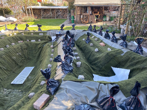

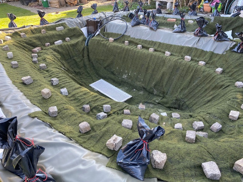

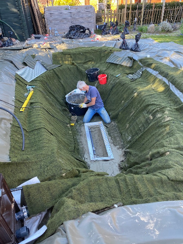

Hier liegt jetzt schon die Verbundmatte, teilweise nochnicht richtig verklebt. Es wurde stückweise nachgearbeitet.
Außerdem ist die Sedimentfalle eingemörtet worden. Da der Platz am Boden sehr klein ist, war es ein Akrobatikakt.
Wir warten jetzt noch auf den Kleber für dieTeichfolie, die hoffentlich noch diese Woche kommt. Sonst können wir nicht weiter arbeiten.

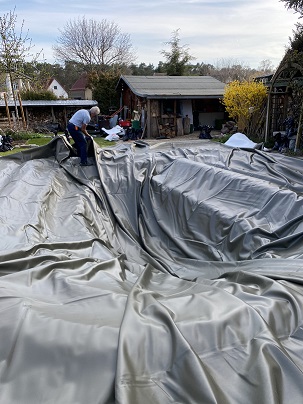

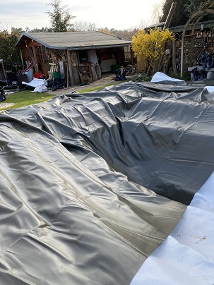

Das Vlies lies sich noch gut verschweißen, aber für das Verschweißen der Verbundmatte haben wir uns dann ein Heißluftgerät von Steinel gekauft, welches sich sehr gut handhaben ließ.
Hier wird die Folie in den Teich gezogen. Wir haben es zu zweit geschafft, weil die gesamte Größe nicht so umfangreich ist. Bei dem kleinen Teich fällt es auch schwerer die Falten zu legen.

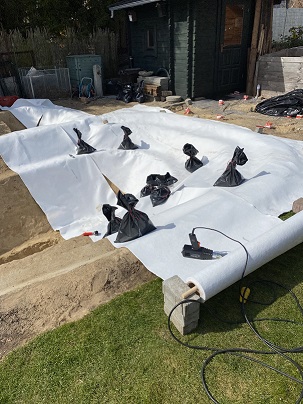

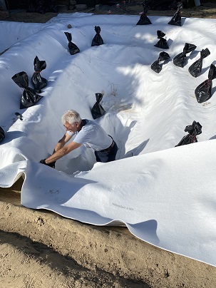

Inzwischen ist einiges passiert. Der Erdaushub wurde abgeholt, es war doch weniger als wir ursprünglich dachten. Aber es sollte noch danach viel dazu kommen. Bei den weiteren Arbeiten stellte sich heraus, dass der Zielsaugsammler einen zu kleinen Platz hatte und dort noch Erde weggenommen wurde. Nach dem Verlegen der Folie stellte sich heraus, dass der Dammdurchbruch zu klein war, also wurde auch hier noch Erde weggenommen, ebenso bei der Sedimentfalle.
Aber das ist alles geschehen.
Hier wird das Vlies verlegt:
