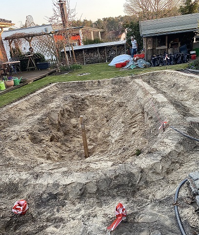

25 März 2022 16:14 #33508
von Fischkopf69
Fischkopf69 antwortete auf Kleiner Schwimmteich Projekt 2022
Der Teich hat ca. 25 qm und der Filtergraben 6,5 qm. Er ist also sehr klein, eher etwas zum Erfrischen immer Sommer und ein Tauchbecken für die Sauna.
Heute hat mein Mann schon den Filtergraben ausgeformt, auf einer Seite nur eine Stufe, weil er so schmal ist.

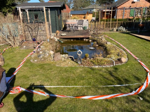

23 März 2022 20:01 - 24 März 2022 10:21 #33504
von Fischkopf69
Kleiner Schwimmteich Projekt 2022 wurde erstellt von Fischkopf69
Wir hatten über 12 Jahre einen kleinen Fischteich, der mit einer Pumpe und den Standardfilter von Naturagart gereinigt wurde.
Jetzt haben wir uns entschlossen, daraus einen Schwimmteich mit Filtergraben zu machen. Aus Platzgründen werden wir den Erdaushub selbst ausgraben.
Hier einige Fotos vorher und inzwischen schon ohne alte Teichfolie, Pflanzen und Ufermatten.
Den Uferrand haben wir schon geformt.
Ich weiß noch nicht wie ich hier im iPad die Fotos verkleinern kann, deshalb hat es nur mit einem Foto geklappt.
