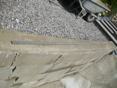

Hallo Günther
Könntest du bitte mal eine Nahaufnahme von der Befestigungsschiene machen, die du da auf deiner Mauer liegen hast.
Den ganz ehrlich gesagt, wie Edelstahl sieht die von dir gezeigte nicht wirklich aus.
Des wieteren musst du schon mehr als gute Beziehungen haben, wenn du eine Edelstahlschiene in den Abmessungen zu den von dir genannten Preis bekommst:woohoo:
Die Aussage von dir bezüglich Alu ist außerdem vollkommen falsch, es kommt bei Alu immer auf die Legierung drauf an.
Grüße Reinhard

Habe mir zum befestigen der Folie an der Mauer,
(bei NG ist das die Steilwand-Befestigung
Klemmprofil Alu kostet 5,50Euro/m)Flachstahl aus
Edelstahl besorgt.Es ist 3cm Breit und 6m Lang
und 3mm Dick,habs auf 2m gekürzt und Löcher gebohrt.
Kosten sind auch super 3,60Euro/m.Ist dafür aber
nur 30mm Breit und nicht 44mm beim Alu von NG.
Ausserdem hatte ich bedenken zwegs Alu mit
Edelstahlschrauben festschrauben,da es zu
Elektrolytischen reaktionen bei Feuchtigkeit
kommt.Und diese Stelle ist immer Feucht(Alu
oxidiert).Ausserdem der Preis,ich brauch
ja 36m .
Tschüss
Günther
