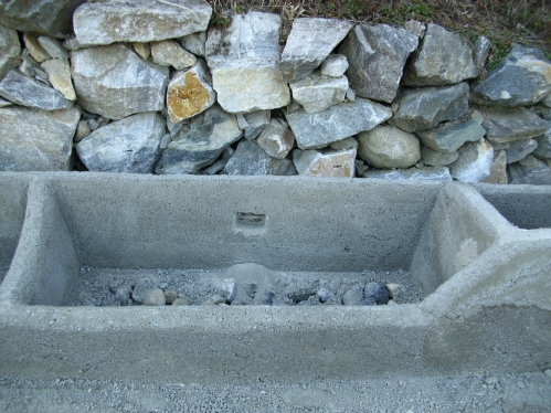

B 12 7.April
Hier hab ich noch die innen Kanter der Tröge
abgerundet.Damit die Folie sich besser anpasst.
Einen Trog habe ich mit ganz feinen Quarzsand
gefüllt,für die Tiere.

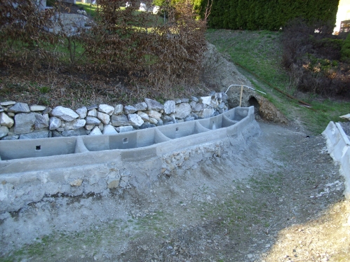

B 9 6.April
Meine Sumpftröge haben jetzt Löcher
bekommen.Da ja sonst bei Regen das
Wasser in den Teich rinnen würde.
Hier sieht man auch die abgerundete
vorderkante.Nachdem ich die Schalung
abgenommen habe,wurde die Kante einfach
abgeschabt bis sie die gewünschte Form
hatte.

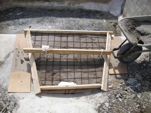

B 7 3.April
Halb mit Beton ausgefüllt.Matte eingelegt
und zwei Traggriffe aus einen alten Gurt
an der Matte fest geknotet.
