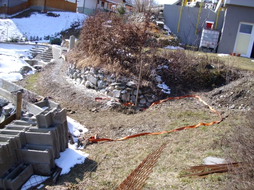

So ,habe auch wieder den Blutdruckbagger gestartet
und einwenig zu Graben begonnen.Morgen gehts weiter.
Es wird dort ein Pumpenschacht (Pumpenhäuschen)gebaut.
Da soll meine Technik rein.Und zwar ein 1000Liter
Container den ich mit den Teich verbinde.Ansaugstelle
im Teich wird ein Sifieigenbau,der Container soll in
zwei Kammern geteilt werden ebenfalls als Sifi ausgelegt.
Dann eine Pumpe warscheinlich die NG13000 mit
Drehzahlregelung.Diese Pumpe soll einen Rieseleiweißabschäumer
(man weiß ja nicht ob jeder beim Schwimmen Dicht ist,
und Fische sollen ja auch rein und die sollen nicht
im eigenen Klo Schwimmen)desweiteren soll die Sifi
Reinigungsdüsen bedient werden,zuguterletzt soll auch
noch das Wasser zurück in den Teich,und das über einen
Biofilmreaktor dann über einen Wasserfall in den
Schwimmbereich.Natürlich in Selbstbau.Wird also
einige Projekte geben.Könnte Interessant werden.
Desweiteren soll für den Winter auch noch ein
Oxidator eigenbau kommen.Hab sehr viel im Winter
nach Bauanleitungen gesucht und mir das für mich
Richtige (glaube ich zumindest)zurechtgelegt.
Ich will hier nimanden etwas einreden,ich will
euch nur zeigen was ich für mich machen will.
Wenn dann jemand das eine oder andere nachbaut
ist dann auch nicht schlecht.Werde auf jedenfall
Testen dann wird man ja sehen ob alles so funktioniert
wie ich es mir Vorstelle.
Es gibt wieder Bilder.
Bild 1 zeigt wo und wie gross das Loch werden muß.
