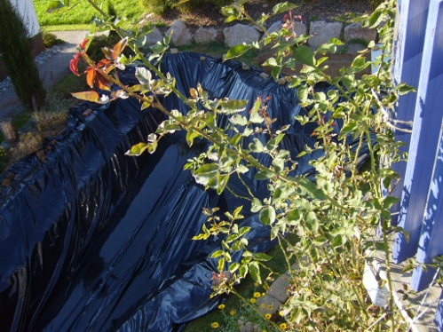

hab mich in diesem Thread etwas eingelesen. Die Tips sind super und kommen mir grade gelegen. Ich werde diese Woche nämlich vermessen und dann die Folie bestellen.
Im Moment ist nur die Schutzfolie drin.
Also die Verbundmatte wird mit einer Zement/Sand/Farbe Mischung vermörtelt ? Was ist denn das spezielle NG Mischungsverhältnis, das ich genau einhalten soll ? Ich habe alle Unterlagen von NG, bin aber beim Lesen nicht darüber gestolpert.
Zement hole ich mir im Baumarkt, Sand vom lokalen Bauunternehmer.
