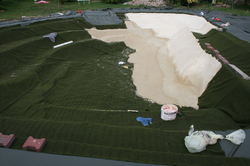

Zametter antwortete auf Aw: Mörtelfarbe unterschiede...
bei NG gibt es Farbe für den Mörtel. Ich habe Beige und Braun genommen und einfach mit einem sehr großen Pinsel den Mörtel noch in feuchtem Zustand eingefärbt. Nicht so wie du ein Wohnzimmer ausmalen würdest, sondern so richtig mit großen Strichen bearbeitet.
Gefällt mir sehr gut denn so sieht man nach 2-3 Jahren die Ablagerungen nicht so genau (Algen, Verschmutzung, ..)
LG Hans Peter
LG Hans Peter

von trebondi
trebondi antwortete auf Aw: Mörtelfarbe unterschiede...
eine Lösung habe ich nicht, aber wahrscheinlich wirst du das später gar nicht mehr in der Deutlichkeit sehen können, wenn der Teich erstmal 1 - 2 Jahre alt ist.

23 Juli 2010 07:32 #12847
von troponin
Mörtelfarbe unterschiede... wurde erstellt von troponin
moin,
ich habe ein großes P in den Augen und brauch mal euren Rat, denn der Teichberater bei NG war auch ratlos.
Ich habe anfang der Woche (bei großer Hitze) den ersten Teil vermörtelt. Da es so warm war, habe ich den Mörtel immer feucht gehalten. Gestern habe ich nun das nächste Teilstück vermörtelt und es begann zu Regnen, daher habe ich den Mörtel mit Folie abgedeckt. Heute morgen hat mich fast der Schlag getroffen. Trotz gleicher Mischung habe ich einen riesen Farbunterschied.
Nun meine Fragen :
- hellt der zweite Teil noch nach ?
- was kann ich tun, wenn der Tonunterschied so extrem bleibt ? erste Teil gefällt mir besser.
Anbei noch die Eindrücke :
Erster Teil
Zweiter Teil
Nun meine Fragen :
Erster Teil
Zweiter Teil
