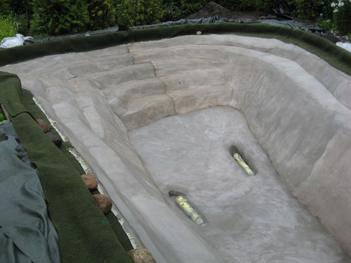

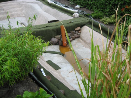

Hallo Stefanie,
nein wir haben normalen Zement genommen und dann hat mein Mann leider beim Mischungsverhältnis (nochmals Dank an Annette) gepennt. Geplant war 5 Schaufeln Sand, 2 Schaufeln Zement, 4 gestrichene Esslöffel dunkelbraun und 1 gestr. Esslöffel hellbraun. Er hat nur 2 dunkel- und 1 hellbraun genommen. Wenn es feucht wird, sieht es aber trotzdem sehr gut aus. Ich bin froh, dass ich mir den Weißzement gespart habe, im wahrsten Sinne des Wortes. Annette hat ja auch normalen Zement genommen. wir haben für diese Fläche 125 kg Zement verbraucht und ca. 1 cbm Mauersand.
Inzwischen liegen auf der linken Seite im FG auch schon die Felssteine und die untere Terrasse ist mit Sand/Lehm aufgefüllt und geflutet. Am kommenden Sonntag (Samstag bringe ich eine unserer gezüchtete Katzen in ihr neues Zuhause) hoffe ich auf gutes Wetter und gnädige Nachbarn, dann wird (hoffentlich erstmal zum letzten Mal) nochmal die Mischmaschine angeschmissen um Beton für die Felssteine im Teich (andere Seite des Damms) zu mischen. Danach dann ausspülen und "winterfüllen". Ich glaube nicht, das ich die UG in diesem Herbst noch schaffe und die Saugsperre auch nicht. Aber vielleicht ist das Wetter uns ja doch gnädig.
Dir vioel Spaß am WE und keine Angst, es ist echt nicht so schlimm.
