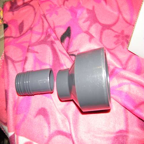

Des Rätsels Lösung befand sich in der "Kleinteilesammlung", die ich gerade von Stengel abgeholt hatte.
Es gibt eine Kunststoff-Reduzierung: Aussen 100mm auf Innen 50mm.
Darin kann man ein 50mm-Schlauchtülle/50mm Außen- Stück einkleben.
So bekommt man 50mm-Schlauch mit der hoffentlich richtigen Schelle an ein 110er KG.
Konnte ich aber nicht einzeln im NG-Shop finden.
Das Teil ist aber am Pumpenvorfilter mit dem Folienflansch verbaut.

Hallo,wir haben vor nächstes Jahr einen Schwimmteich zu bauen.
meine Frage,ich will mit einem 100er Kg-Rohr aus dem Filtergraben in den Pumpenschacht wie habt ihr denn reduziert auf die Pumpe? Bilder wären echt toll.
