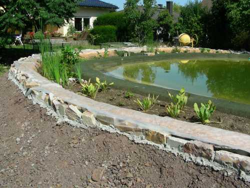

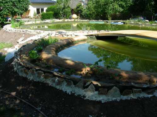

ich würde auch versuchen in den breiten Damm noch einen UG zu integrieren,dadurch erhältst Du ja auch noch etwas Aushubmaterial.Die Saugsperre kannst Du am Rand des Dammes bauen. Bei mir war die Situation ähnlich, siehe Bilder und in der Galerie
Gruß Sam

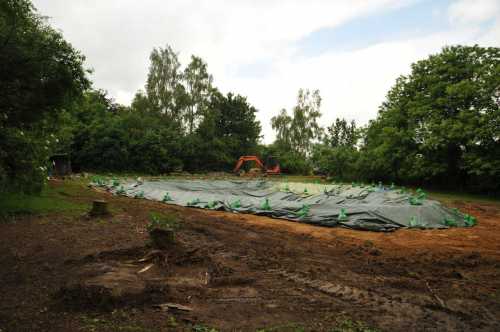

nein, es keine Schaffel Aushub mehr übrig. Alles Material wurde für die Geländeaufstockung verbraten. Zudem habe ich noch einige Löcher im Umfeld, für die ich nun eigens Aushub von Anderswo rankarren lassen muss.
Den Uferwall am unteren Ende (im Bild im Vordergrund) muss ich also so als Hang belassen. Von außen werde ich ihn mit einer Trockenmauer abfangen/verkleiden.

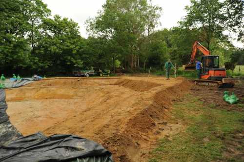

Muss ich die Folie nun nur ein gutes Stück den Wall hinunterlegen oder muss sie komplett bis runter auf den ebenen Boden? Eigentlich müsste es doch reichen sie auf der hälfte des Walls auslaufen zu lassen, oder?
Bilder? Bilder sind immer gut!
Danke dir vorab.
Rechts im Bild sieht man das Ganze noch mal ohne die Folie. Habe zur Zeit immer noch keine detailliertere Aufnahme. Der Regen will nicht aufhören.

Moin,
wie auf dem Bild (unten rechts) zu erahnen, mussten wir sehr hoch aufbauen, um dem Grundwasser zu entgehen.
Nun frage ich mich, wie weit ich die Folie über den Uferwall hinauslaufen lassen muss und wie sie dort ihren Abschluss findet?
In den Bauunterlagen finde ich keine Beispiele, die auf eine solche Situation eingehen.
Kann gerne noch ein besseres Bild, ohne die Sicherungsfolie nachreichen, aber zur Zeit versinkt der Niederrhein im Dauerregen.
