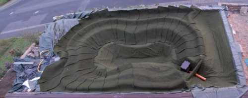

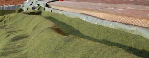

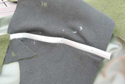

ich hatte letzte Woche geschrieben, dass ich mir im Baumarkt ein paar Meter eines Übergangsprofils gekauft habe. Trotz aller Bedenken die ich hatte konnte ich diese relativ einfach an den Steinen befestigen, auch wenn ich beim Bohren schon etwas aufpassen muss damit der Stein um das Bohrloch herum nicht ausbricht. Das ist mir zum Glück nur einmal gleich beim 2. Loch passiert. Bis jetzt ist das Ergebnis vielversprechend und ich habe mir, nachdem ich den Baumarkt "leergekauft" habe, die Profile von NG bestellt. Mit etwas Glück bekomme ich diese bereits morgen geliefert..
Anbei noch ein paar Fotos vom aktuellen Stand.
Auf dem einen Foto ist ganz gut zu erkennen wie das Profil durch die Steine deformiert wird.. Befestigt habe ich dieses mit 6er Dübeln und 40mm rostfreien Spax.
Die Teichfolie ist noch nicht ganz abgeschnitten sondern aufgerollt.. Ich habe mir noch ca. 10cm Reserve für gelassen. Abgeschnitten ist sie, wenn ich fertig bin, gleich.

im Filtergraben habe ich meine Folie und die UM an diesen abgerundeten Pflanzringen befestigt. Ich denke, da müsste es bei Deinen Steinen auch kein Problem sein, vorausgesetzt Du kannst da etwas reindübn.
Da reicht eine (billige) Aluleiste aus dem Baumarkt. Du drehst die Ufermatte auf links, schraubst dann diese zusammen mit der Folie fest (natürlich oberhalb des Wasserspiegels) und schlägst dann die UM zurück (also ins Wasser). Die Leiste und Folie ist so komplett verdeckt.
Wie Luudi schon schreibt, Du musst nicht durchgängig eine Leiste anbringen. Mehrere kleine Stücke tun es auch, die Folie und UM ist ja recht steif. Und alles erst nach der Befüllung befestigen, ist klar.
