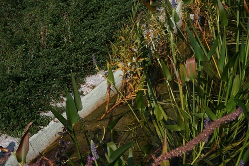

danke für die Bilder. Sieht gut aus, ich denke so in etwa mache ich das bei mir auch. Allerdings erst nächstes Jahr.
Danke nochmal, Wakeman

Hi Leute,

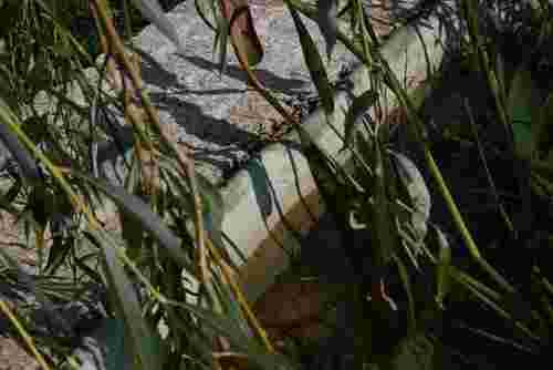

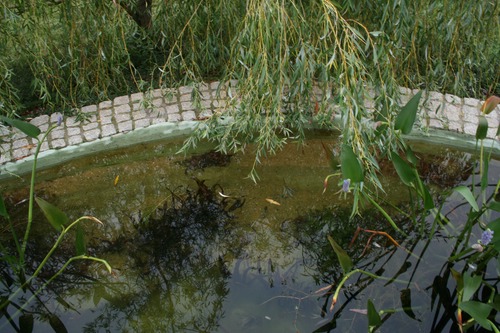

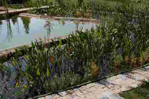

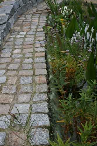

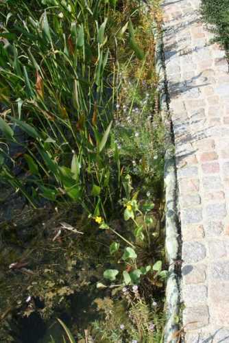

hier nun endlich die versprochenen Bilder meiner Anputzvariante an Naturpflasterstein-Wall: also ganz unten Lehm, dann Vlies900, dann Folie grün 1mm, dann Verbundmatte, dann Mörtel, bei uns grün eingefärbt, siehe Bilder. Was ich nicht wieder tun würde: Vor lauter Angst die Folie nach hinten (übers Vlies und vor die Steine) eingeschlagen, man könnte später ja noch Folie brauchen. Dies ergibt einen ziemlich dicken Wulst, der ließ sich dann schwer verputzen,... ist eh nicht ganz so einfach beim ersten Mal. Hier die Bilder dazu. Mein Wasser ist glasklar, aber der vorhandene Mulm schwimmt an heißen Tagen auf, etwas unschön.
