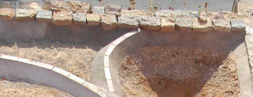

Hallo Oliver,
warum legst du die vielen kleinen Muschelkalksteine nicht auf Folie und Ufermatte?
Andreas
Andreas

ich habe ein kleines Problem das ich bei der Teichplanung bis jetzt verdrängt habe. Mein Teich ist von vielen kleinen Muschelkalksteinen umrandet (ca. 20-25 lang). Sie sind die Einfassung des Teiches und bilden dadurch, dass sie gebrochen und nicht gesägt sind, eine sehr unebenen Abschluß. Die Teichfolie sowie die Ufermatte stehen an dem Rand senkrecht nach oben.
Wie kann ich hier einen sauberen Teichabschluß hier realisieren? Ein Naturagart Berater hat mir die Wand-Befestigungsprofile empfohlen oder alternativ den K1-Kleber.
Ich habe die Befürchtung, dass die Profile sich nur schwer anbringen lassen und die Steine zu uneben sind.
Habt ihr noch andere Vorschläge?
Anbei zwei Fotos vom Teich..
Vielen Dank für eure Ideen!
