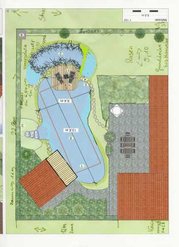

Hallo Heiko,
Ansonsten kann ich Thorsten zustimmen:
Aber sonst ein schöner Plan.
Klar gerne, kein Problem. Ich schicke Dir nachher noch eine Mail mit meinen Daten.Koiteich2013 schrieb: ... Kann ich Dich mal besuchen, fahre ab und zu an Apen vorbei.
zumindest wenn Du in Deinem Teich baden willst. Aber auch sonst ist es schön, direkt an der Terrasse das Wasser zu haben...Ich würde immer mit dem Teich (und Einstieg- Treppe) bis an die Terrasse rangehen.
So kommt man immer mit sauberen Füßen rein und raus und sitzt oder liegt direkt am Wasser.

ThorstenC antwortete auf Aw: Poolbausteine aus EPS oder polystyrol
Komme nicht mehr aktiv "vom Bau". Musste (oder wollte) nur schon als Jugendlicher mir Taschengeld verdienen und habe den Handwerkern oft ausgeholfen.
Das ging dann als Student so weiter bis zum Eigenbau- Häuschen.
Habe so alle Gewerke mal kennengelernt....
Wenn Du stabilen Boden hast, dann benötigst Du keinen Beton vor dem Verlegen von Vlies und Folie.
Bei Lehmboden ist es nicht notwendig.
Schütze Deine Baugrube mit einer Folie vor Regen!!
Ich würde für die eckige Form 17,5 cm Beton- Schalungsstein nehmen. Wenn es sein muss.... Leicht schräge Wände gehen doch auch, wenn der Boden hält.
Ecken werden oft zu "Gammelecken" lieber die Ecken rund ausführen oder "abschrägen", also praktisch ein Achteck mit zwei langezogenen Seiten.
folienschweißer mögen keine runden Formen. Die steifen Folien (PE) legen sich nicht so leicht an.
Lässt Du "auf Maß" Folie einschweißen??
Bei Folie in einem Stück bekommt man viel Falten.
Vor allem beim Übergang eckig- rund.
Du hast eine email.
Du hast eine email.

ich werde ja im Prinzip einen NG Teich bauen nur will ich auf die Abstufungen verzichten und baue im Teich innenliegend einen Schuhkartonförmigen Schwimmbereich den ich so wie Thorsten mit Schalungssteinen mauern wollte. Bin jetzt aber auf dieses Legosteinprinzip gestoßen. Kann ich Dich mal besuchen, fahre ab und zu an Apen vorbei.
Meine email addresse ist heiko_koenig@freenet.de
Hallo Thorsten,
ich habe alle Deine Seiten durchgelesen. Am 17.4 kommt Der Bagger. Du scheinst ja irgendwie vom Bau zu kommen. Bei mir ist in 1.6 m tiefe eine harte gelbe Sandschicht wo mein Spaten massive Probleme hat einzustechen. Kann ich da nicht auf eine Bodenplatte verzichten, und einfach nur plan abziehen ? Kann ich Dich mal anrufen ?
gruß
Heiko
