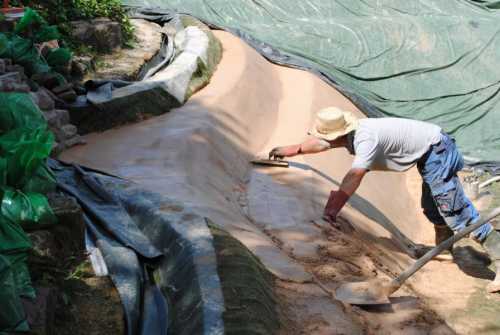

Hallo Christoph,
da ist guter Rat teuer. Jeder hat andere Erfahrungen gemacht. Ich habe einige Freunde gefragt und wir haben dann an einem Tag den Teich und an einem weiteren den Filtergragen verputzt. Ein weiterer Tag war dann für den Boden angeseztzt. Ein versierter Maurer bekommt das gut hin. Zwei bis drei Leute tragen die Masse heran und einer bedient die Mischmaschine. Der sollte aber zuverlässig sein. Hier darf mit dem Mischungsverhältnis nicht geschlapt werden. Das wäre es eigentlich.
Ach ja, für genügend Verpflegung für die Freunde sorgen...
Sauer
Sauer

von Zecke7
Zecke7 antwortete auf Aw: Mörtelpanzerung
Hallo Christoph,
Rede mal mit deinem örtlichem Betonwerk, ich habe damals dort das Farbpulver von Naturagart abgegeben. Die haben mir dann die fertige Farbmischung geliefert. Die können dich auch sehr gut beraten, was den verzögerer im Mörtel angeht. Hat bei uns sehr gut funktioniert.
...Ralf
...Ralf

HAllo Christoph
ich empfehle sich Zeit beim vermörteln zu nehmen. Da ist a) die Optik, man kann Steine dekorativ einlegen und Schalen für kontrolliertes Pflanzen modellieren und b) die Funktion, also auf den Zonen, die Substart erhalten sollen einen Rand ausbilden, ggf. ebenfalls mit Kieseln/Steinen drin, um das Substrat dort zu halten wo es sein soll. Da denke ich sollte man zwingend "von Hand" arbeiten, damit das schön wird
Gruß, Träugy
Gruß, Träugy

Hallo Christoph,
wir haben 230qm Folie mit 4 Mann und 2 Betonmischer an einem Tag verputzt,den Boden ein paar Tage später.Hat gut funktioniert und bis jetzt im 3. Jahr keine Rissbildung. Verarbeitet wurde gewaschener Sand mit Weißzement und Farbpulver.
Viel Erfolg beim verputzen
Gruß Hebbe
Gruß Hebbe

Hallo Leute hab folgendes Problem.
Mein zukünftiger Schwimmteich mit ca.300m² Folie soll vollflächig vermörtelt werden. Die günstigste Variante wäre 0-2er gewaschener Sand mit Trasszement und Färbepulver. Materialkosten ca 1000 €. Nur wie verarbeiten. Eine Putzmaschine kann nicht mischen und wenn ich die Mischung selber in der Mischmaschine herstelle sagen die "Profis" das die Putzmaschine schnell futsch gehen kann weil irgendwelche Gleitmittel die in Fertigmörtel enthalten sind fehlen. Da gäbs dann noch die Estrichmaschine. Die kann mischen und fördern, aber mit Kasalla und jeder Menge Spritzerei.Kein ordentliches Arbeiten.
Ja und zu guter Letzt worauf ich wenig Lust habe: Mörtel in Mischer herstellen und von hand vermörteln.
Hat jemand Erfahrungen in dieser Richtung und ein paar gute Tipps?
MfG Christoph
