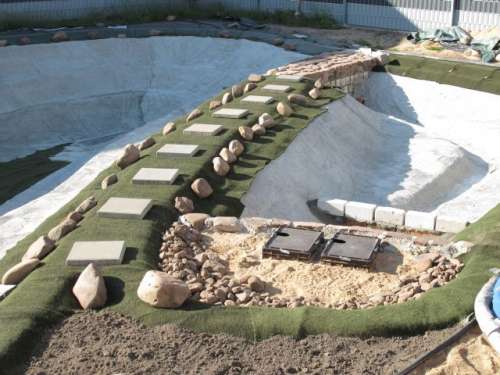

Hallo Leute,
danke für eure Antworten!
Das Problem ist mittlerweile gelöst, habe die Falte nach oben gezogen. Mühsam kann ich nur sagen, aber hat sich gelohnt. Anchließend alles gut beschwert. :woohoo:

Guten Morgen,
warum kannst du das nicht mehr ändern? Du hast ja, wenn ich richtig sehe, an diesen Stellen noch nicht vermörtelt -die Folie muss ja dann unten lose/faltig liegen, wenn es vorher gepasst hat- kannst du dir nicht ein paar Leiharbeiter holen und die Folie samt verklebter VM nochmal hochziehen- Schrittweise von unten nach oben und dann immer gleich mit vielen Sandsäcken beschweren?. Ich würde zu diesem Problem auf jeden Fall deinen Berater anrufen -das wird sicher schon öfter passiert sein. Auf Dauer ist die Spannung (Alterung der Folie) sicher nicht so gut -wird ja eher noch mehr, wenn du vermörtelst. Meiner (laienhaften) Meinung nach würde ich daher, wenn das Hochziehen nicht mehr geht nach Ende der Vermörtelung die Folie einschneiden (so wie du es dir auch gedacht hast) und ein Stück einkleben)- aber wie geschrieben: der Berater weiß das sicher besser!
Gruß, Martin
Gruß, Martin

Das hört sich sinvoll an.

verhindern kann man das wohl auch durch schrittweisen Ausbau. Ich habe auf jeder Stufe etwas überschüssiges Folienmaterial belassen und dann zuerst den BT vermörtelt und dabei die Folie auf dem Uferwall locker liegen lassen. Regen und Mörtel haben die Folie im BT in Position gezogen. Danach erst legte ich die Folie über den Wall in den Ufergraben. So kam es nirgends zu Spannungen. Allerdings ist mein ganzer Aufbau verschieden, mein FG liegt ja nicht parallel zum BT, sondern L-förmig `daneben´.
Gruß Träugy
Gruß Träugy

Hallo Mupfel,
die Idee ist nicht schlecht. Man müßte die Falte mit vielen Sandsäcken sichern und auch die Folie auf auf den Terrassen gut beschweren.

Über das Problem habe ich selbst schon nachgedacht bzw. wie man so etwas verhindern könnte.
Was würdest Du anders machen?
Wie wäre es gleich oben auf dem Filtergraben-Damm eine Falte festzuhalten mit so was ähnlichem wie einer Wäscheklammer oder Schraubzwinge?
