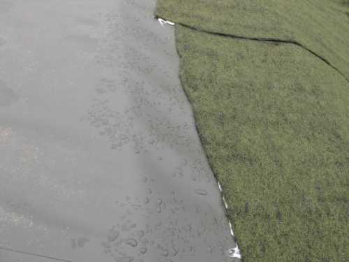

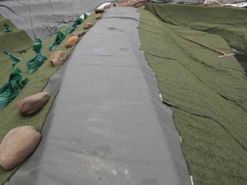

Hallo Salamander!
war bei mir genauso! Und beim Vermörteln wird der Zug stärker!
Das Problem mit dem Aufschneiden ist aus meiner Sicht, dass Du die Enden auf dem Damm noch schwieriger fixieren kannst, wenn der Beton nach unten zieht. So ist die Folie zumindest eine durchgehende Fläche und hält dem Zug stand.
Bei mir gab es keine Möglichkeit mehr die Folie neu auszurichten. ich habe die Spannung auf die 3 Geländestufen etwas aufgeteilt. Bis dato - nach 2-3 Jahren ist noch alles ok und der Teich dicht.
Für mich sieht es so aus, dass bei Dir das Problem nur die oberste Stufe betrifft - Luftraum ca 5-6cm?, den Du gerne nicht hättest. Wenn das so ist wäre ich nicht allzu besorgt, der Wasserdruck in dieser Höhe ist vernachlässigbar! Ganz angesehen davon ist die Folie recht dehnbar.
Wenn Du bis ganz nach oben Betonieren möchtest würde ich vielleicht daran denken, zuerst die oberste Stufe zu betonieren, diese aushärten lassen. Danach diese noch zusätzlich beschweren und dann erst mit den unteren Stufen fortfahren. Dadurch würde der obere Folienbereich schon viel besser an den Untergrund gedrückt werden und nicht mehr nach unten gezogen werden.
in einen Stück vermörteln würde den Zug noch mehr verstärken.
Mitunter gibt es noch die Möglichkeit von der Filtergrabenseite noch etwas Folie Richtung ST nachzuziehen?
Lg und gutes Gelingen!

Habe am Damm zwischen Schwimmteich und Filtergraben Spannung
auf der Teichfolie.
Trotz Aufpassens bei der Verlegung und Beschweren ist nach
dem Verlegen der Verbundmatte die Folie leicht abgerutscht.
Lässt sich auch nachträglich nicht mehr ändern.
Nun meine Frage.
Ich befürchte das nach dem Vermörteln und Befüllen
die Spannung noch stärker wird. Könnte die Folie auf dem
Damm in Längsrichtung aufschneiden, und nach Vermörteln
und Befüllen mit einem ca. 4o cm breitem Folienstreifen verkleben.
Wie ist eure Meinung?
Für Antworten und Lösungen im voraus besten Dank
