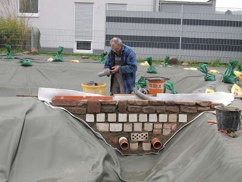

04 Okt. 2015 14:00 #21641
von Kaktus01
Kaktus01 antwortete auf Folie zwischen ST und FG unter Steg
Hallo Twister
Die Folie über die Balken legen, da gammelt dir wie Salamander schon geschrieben hat die Balken weg, und Du kommst dann auch nicht mehr dran.
Wenn ich das auf deinem Bild richtig sehe, sind die Auflagen auf dem Uferwall einbetoniert.
Schneid doch die einfach die Folie an den Auflagen auf,ev. ein Stück 100´er HT- Rohr über die Auflagen schieben und anschließen verschweißt du die Folie direkt an den Auflagen
bzw. den HT-Rohren.Frag da doch mal bei einem Dachdecker nach, die verschweißen auf Flachdächern ja auch Rorhranschlüsse.
So kommst Du immer an deine Holzbalken dran, sie können vor allem abtrocknen und du kannst Folie und Ufermatte in eimem Stück durchlegen.

salamander antwortete auf Folie zwischen ST und FG unter Steg

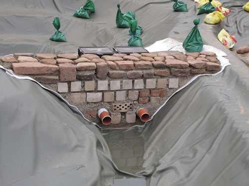

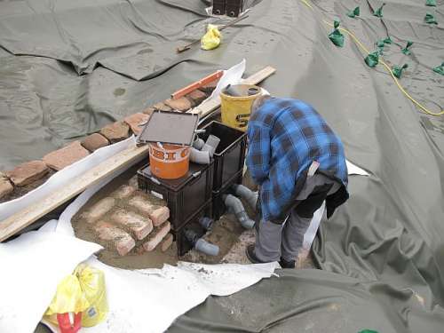

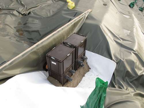

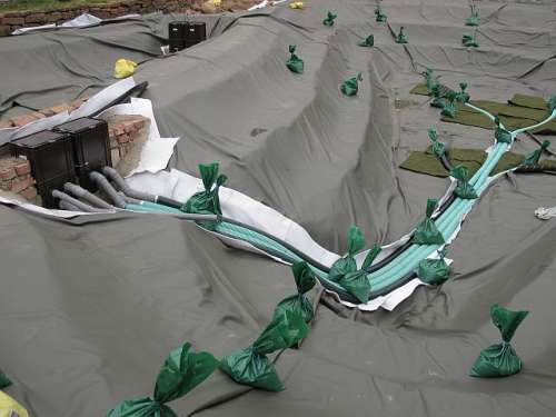

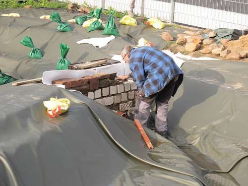

03 Okt. 2015 17:09 #21635

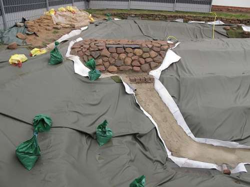

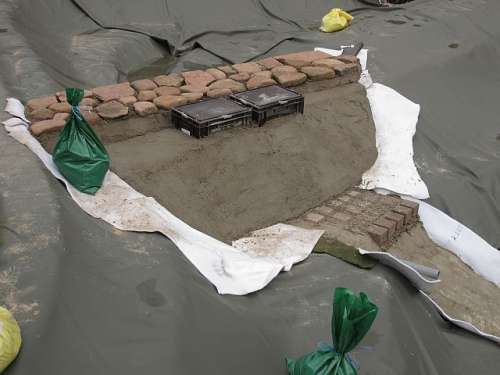

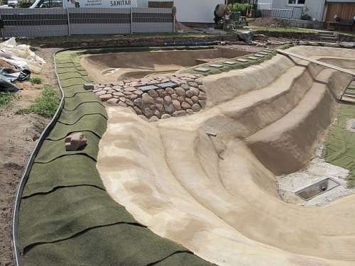

Hallo!
Wenn ich dich richtig verstehe willst du Vlies und Folie über die Holzkonstruktion legen.
Ich glaube nicht das dass eine gute Idee ist. das Holz wird unter Vlies und Folie durch Erdfeuchte in kurzer Zeit vergammeln.
Unter den Holzbalken funktioniert aber auch nicht, da du sonst mit deinen Erdankern die Folie durchdringen müsstest. Und so knapp über der später feuchten Ufermatte würde das Holz auch gammeln.
Entweder eine stabile rostfreie Metall - Unterkonstruktion oder Ausschnitt vermauern. Sollte man zur Stabilisierung der Trennfolie eh machen.
Ich stelle dir mal ein paar Bilder rein wie ich es gemacht habe.
Du kannst dir aber auch meinen Bauthread "Salamanders Teichbau" ansehen vieleicht findest du dort ein paar Anregungen.
