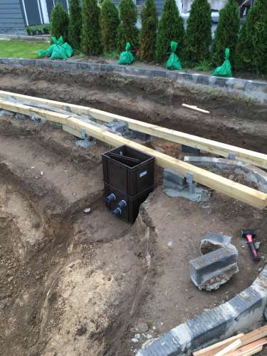

Hallo Teich Freunde,
mein Teich ist nun ausgehoben. Der Teich hat ein Maß von 10 x 6 Meter der Filtergraben 9 x 2,50.
Uferwall habe ich mit Pflastersteinen gemauert.
Auf dem Uferdamm zwischen Teich und Filtergraben, wurde ein Gerüst erstellt für den Steg.
Das Vlies und die Folie sowie Ufermaten sollen rüber gelegt werden.
Nun meine Frage zu Saugsammler: Ich möchte diesen gerne unter die Holzbalken setzen.
Und mit deiner Luke zugänglich machen.
Nun habe ich bedenken mit der Folie zwischen ST und FG, wie ich die Folie mit den Flansch für den Saugsammler verbinde. Wollte ungern die Balken nachträglich einsetzen.
Da sonst durch, den Trägern die Folie
beschädigt wird.
Würde mich freuen, wenn einer eine Lösung hätte.
Für eure Tipps wäre ich sehr dankbar.
