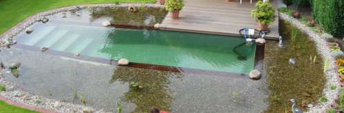

Wow, du hast wirklich einen super schönen Teich! Ich schau mir die 70 Seiten irgendwann mal in Ruhe an

Danke für deine Antwort. Ja genau, im Prinzip stelle ich es mir ähnlich vor wie das Bild im Anhang. Nur keine senkrechten Wände und keine Treppe.
