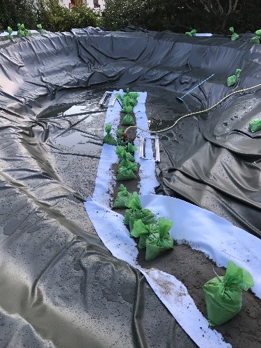

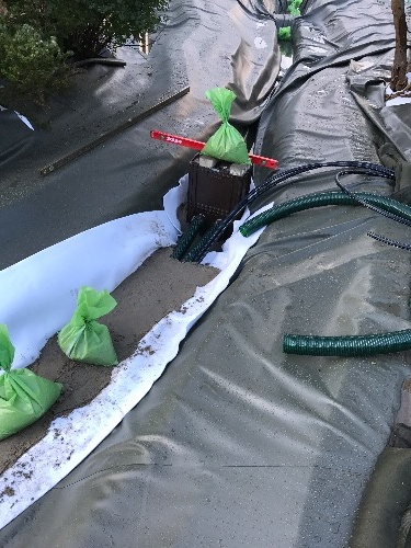

Laut NG sollte sie mit Folienkleber eingeklebt werden. Aber gerade am Dammdurchbruch hat man oft mit Falten zu kämpfen. Ich habe bei mir auch K1 verwendet, und es ist dicht. Am Dammdurchbruch sehe ich eine kleine Undichtigkeit eh nicht als Problem an.

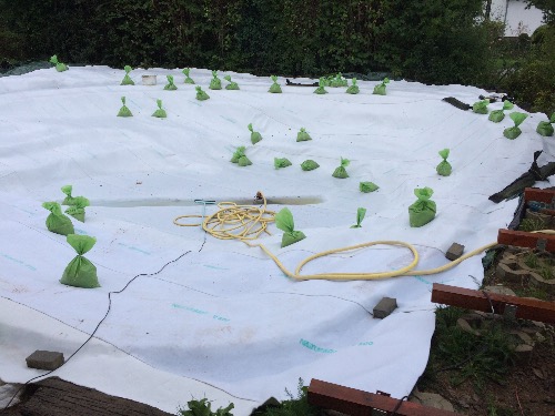

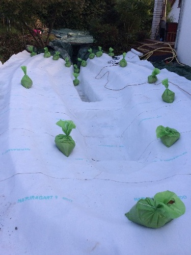

Trotz Mistwetter mit Vlies 900 fertig geworden. Wenn alles klappt ist am Wochenende die Folie drin. Vlies konnte ich sogar nass verschweißen, hat sich verbunden. Kann jedem nur empfehlen sich eine Akku- Schere zu besorgen, gibt es für Faserverbundwerkstoffe im Handel. Schneide ich normal Kohlefaser mit. Vlie geht super damit!

Muss nicht trocken sein, wenns nass ist liegt es sogar besser, aber wie von Heiko schon erwähnt es wird glatt.

Meiner Meinung nach muss das Vlies nicht trocken sein. Problem ist nur, dass es wenn es feucht ist sehr glatt wird.
